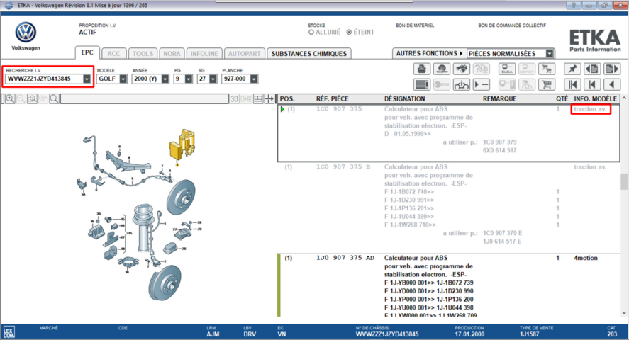

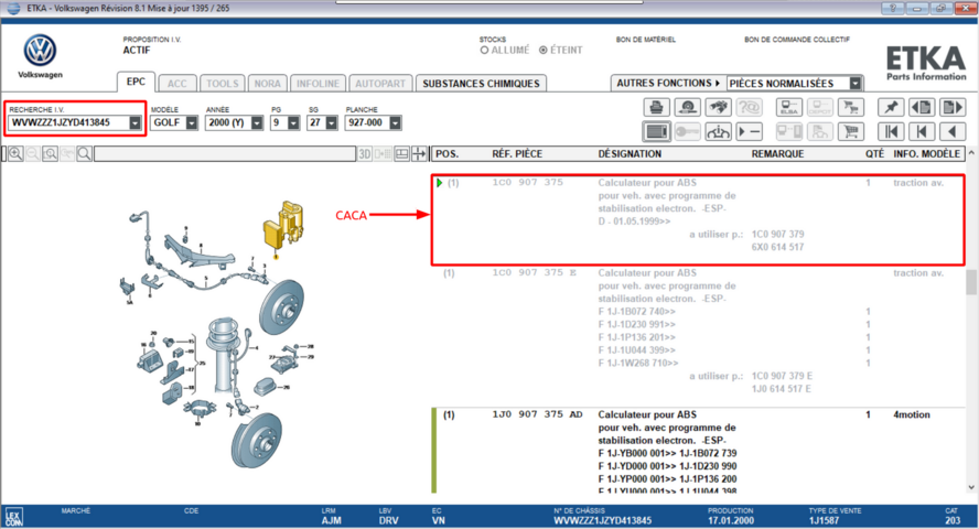

@charlydiag et pour la référence du bloc ABS, en 4motion, d'après ce sujet, à l'origine c'est « 1J0907379AB » :
Donc la référence « 1J0907375AD », que j'ai donnée dans mon message #6 est la bonne à ce jour, car :
Et pour clôturer totalement le chapitre référence du calculateur ABS :
La référence « 1C0907379 », transformée par la suite en « 1C0907375 » n'est pas appropriée pour son véhicule :
Merci pour toutes tes recherches donc le bloc ABS installé 1C0 907 379 est ok
379 devient 375 qui lui est pour golf 4 4 motion 2000
Les dernières bonnes références sont 1J0 907 379 AB la dernière en date référence 1J0 907 375 AD

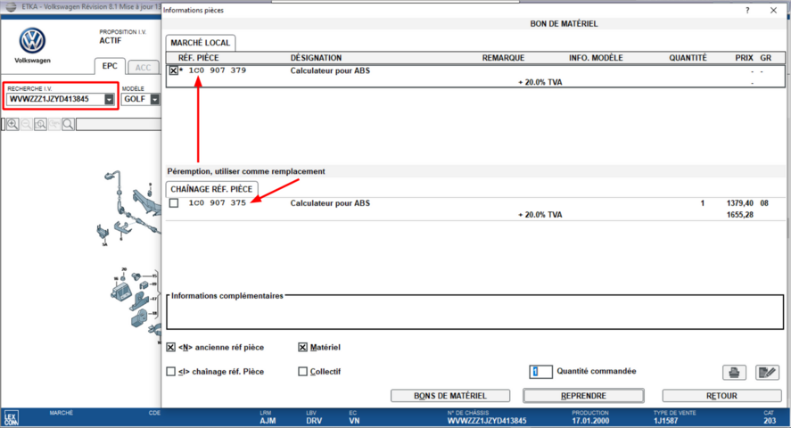

C'est pas ce que j'ai de mon côté et ça me fait bien plaisir de te prouver ici pourquoi il faut utiliser le fichier VIN avec « ETKA »...
Regarde la pièce jointe 9589
Salut BigBob
En 20 ans, des références, il y en a eu plusieurs.

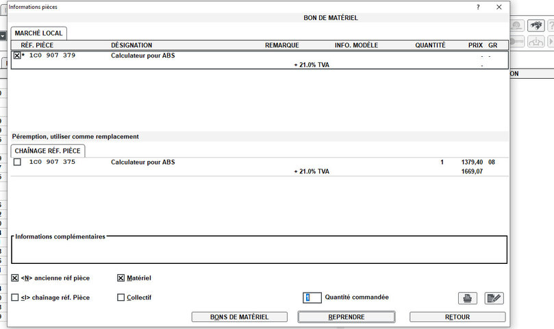

Sur sa voiture actuellement il y a un calculateur 1C0 907 379 d'origine devenu 375 et cette référence est bien ok pour une golf 4 motion de 2000 non ? (voir tableau) https://www.vag-technique.fr/attachments/9588/
Ton fichier VIN ne te donne que la dernière référence possible et pas l'historique de toutes les références.

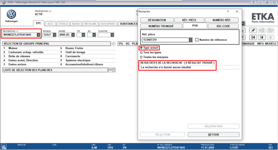

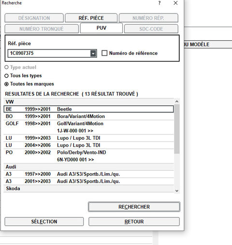

Non cette référence n'est pas OK pour une 4motion !!!
Si tu la vois dans « PUV », c'est parce que tu n'as pas le verrouillage par le VIN, comme ce véhicule est dans la rubrique « Golf/Variant/4motion », forcément, sans filtre, en sélectionnant «Toutes les marques », il ressort car il est valide pour au moins une Golf !!!
Et si tu avais sélectionné « Tous les types », tu aurais eu le même résultat uniquement dans la marque Volkswagen...

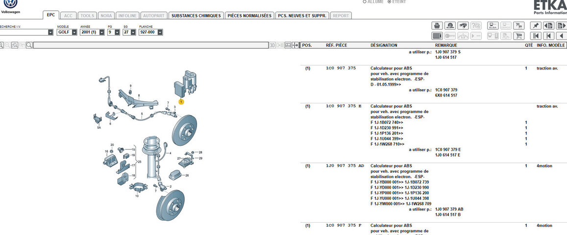

Non, je ne pense pas me tromper et c'est parce que tu n'utilises pas le fichier VIN que tu ne trouve pas la même chose :
Et va lire :
@charlydiag, je te le répète, les références « 1C0907379 » & « 1C0907375 », ne sont pas compatibles pour son véhicule.
Ton problème principal, c'est surtout que tu ne fais pas l'effort de lire l'ensemble du sujet, donc fais l'effort, et tu vas très vite comprendre. ;)
HINT : la fin de mon message précédent (déjà présent dans mon message #28...).

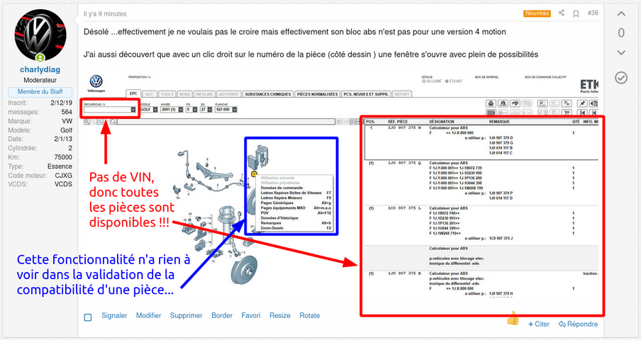

Désolé ...effectivement je ne voulais pas le croire mais effectivement son bloc ABS n'est pas pour une version 4 motion.

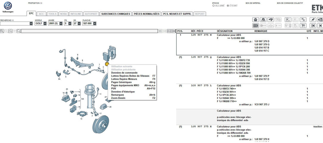

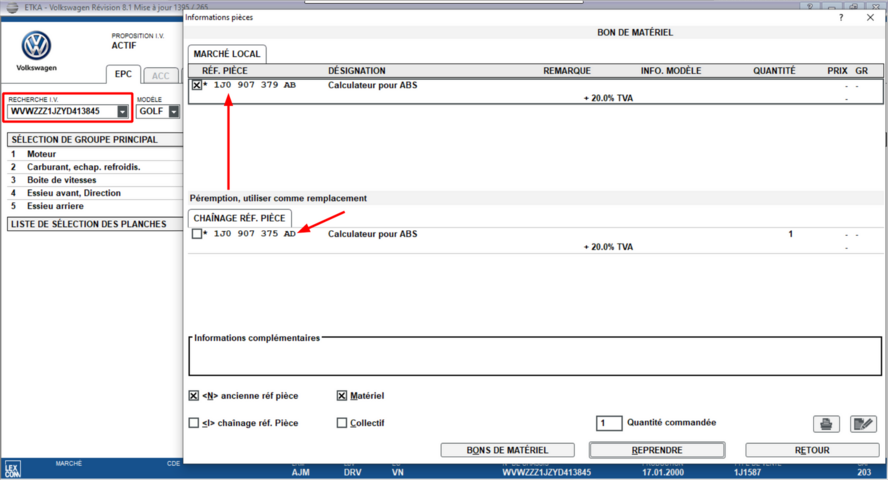

J'ai aussi découvert qu'avec un clic droit sur le numéro de la pièce (côté dessin ), une fenêtre s'ouvre avec plein de possibilités :
J'ai aussi découvert que avec un clic droit sur le numéro de la pièce (côté dessin ) une fenêtre s'ouvre avec plein de possibilités
Cette partie n'apporte rien pour savoir si la pièce est compatible ou pas avec le véhicule, ce n'est pas elle qui permet de déterminer si la pièce est appropriée ou pas pour un véhicule.
D'ailleurs, dans ta copie d'écran, comme c'est toujours avec une recherche générique sans fichier VIN, tout est disponible :
Ce qu'il faut surtout retenir, c'est qu'il faut utiliser le fichier VIN pour être certain du résultat de la recherche.
