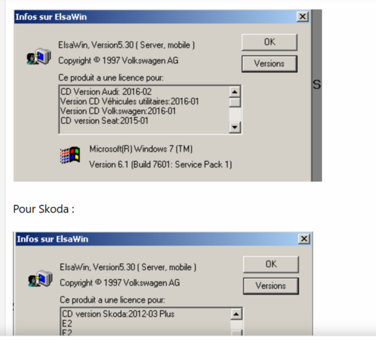

Le plus simple et que tu télécharges Elsawin @Transporter5 , j'ai fait une Machine Virtuelle facile à télécharger et mettre en place, et tu auras tout sur ton ordi.
De même que les schémas électriques, le tout gratuitement.
@Polo16v190 As-tu une version installable de la base de donnée VW pour Elsawin en français ?

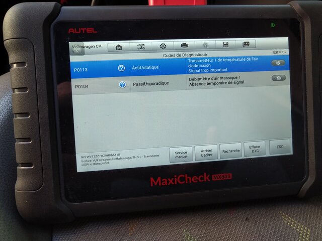

Ça y est la commauté c est resolu ,après avoir brancher une valise un peu plus évoluée ,et en ayant fait des relevés de température et de pression ,le défaut venait de la sonde de pression absolue Map ,le problème était le faisceau défectueux mal connecté par l ancien propriétaire avec tout un tas de rafistolages bien pourris .je joins les codes erreurs trouvés a la valise ,c est en voyant les relevés de température affichés a la valise qu on en a déduit que le problème était le capteur de pression ,ça affichait 134°C a l arret sans faire tourner le moteur ,un fil n était pas connecté ,qd même curieux ce P0113 qui est normalement associé au débimetre,en tout cas tout est rentré dans l' ordre ,j ai bien sué,et eu bien mal a la tête avec tous ces tutos etc.mais appris pleins de choses .merci a tous
Ok merci .Et tout ça en quelle langue ?c est juste en allemand ?
