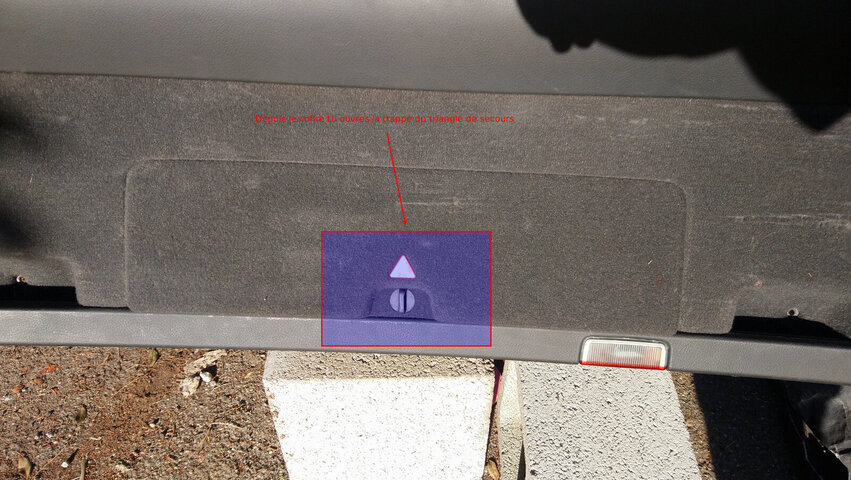

  1. Tu bascule le siège 1/3 de la banquette arrière.
  2. Tu ouvre la trappe du triangle de secours.
  3. Tu tire sur la petite poignée rouge.
Voici une photo de la poignée rouge (désolé, j'ai démonté la garniture) :
Wahou merci beaucoup BigBob !
Quand tu dis la trappe du triangle, je retire le triangle et y'a une trappe derriere c'est bien ca ?!
Je test ca demain, la il fait environ 1000° dans la voiture :eek:
top avec la photo ! une belle "tirette" je devrait pas la louper (y)

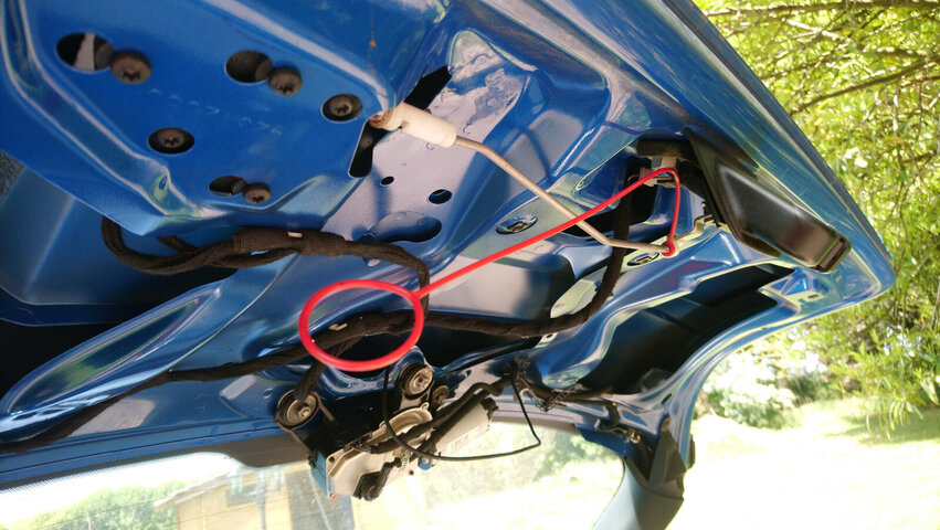

Avant de changer la serrure vérifie que les câbles ne soient pas coupés dans la faisceau à gauche j'ai eu le cas sur la mienne 😉.

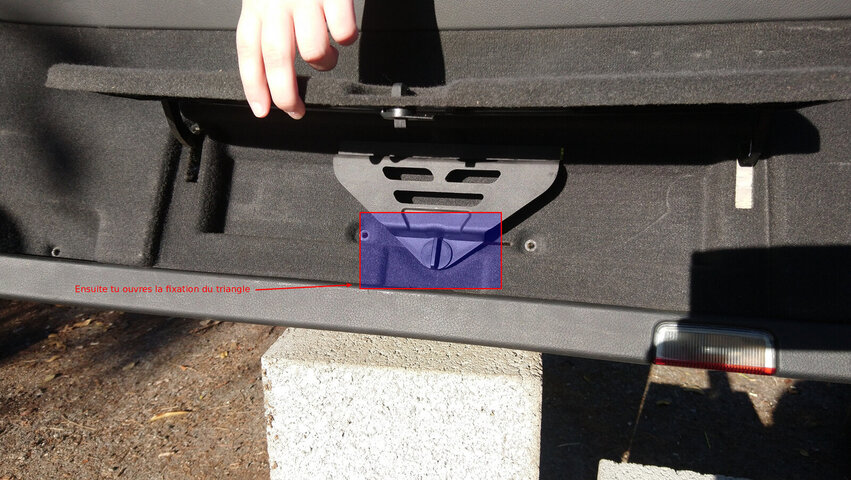

Ensuite tu ouvres la fixation du triangle :

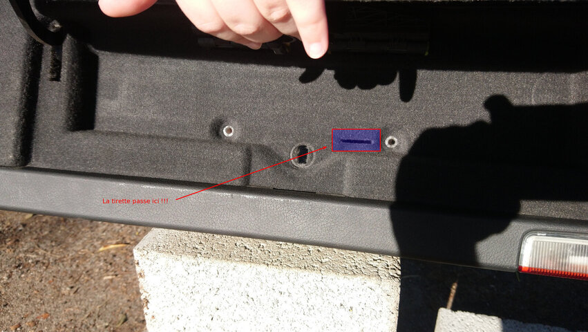

La tirette passe ici :
Fred
Merci Fred je pense bien à un fils coupé plus un au autre problème mécanique, vu que ça ne fonctionne pas non plus avec la clé, à voir, merci

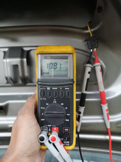

Bonsoir, petites news, j'ai eu un peu de temps pour regarder un peu.
Bon déjà suffit de dégarnir le coffre par l'intérieur du coup.
Enlever le triangle, déclipser son support et défaire les deux vis de fixation de l'emplacement/poignée qui sert à fermer le coffre. Déclipser partiellement la garniture.
J'ai pu ouvrir le coffre, à la clé.

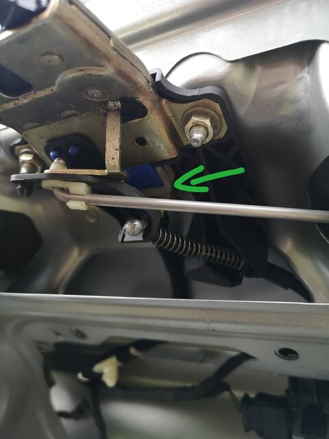

Au bouton toujours pas, par contre j'ai presque 11V au niveau de la prise servomoteur (sans appuyer)
En débranchant la prise flèche verte voir photo cette tension disparaît.
Quand j'appuis sur le bouton ça monte à 12V....Bizarre non !? 🤔
Le servomoteur est bien passant (Continuité) quant à lui.

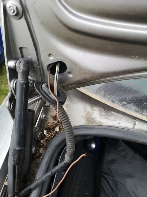

J'ai aussi trouvé un fils marron coupé dans la gaine cahoutchout qui alimente le coffre (12V j'imagine) mais pas sous tension (j'avais bien mis le contact).

Il devrait être grillé si il est alimenté en permanence....
-Tester le servomoteur en l'alimentant en 12V.
le fil brun est la masse (= négatif).
OK merci pour l'info dsts, déformation pro sûrement, j'ai pas eu le temps avec la pluie qui c'est invité de controler/tester.
Oui c'est le même souci que j'avais ce fil coupé d'ailleurs je me demande si ce n'est pas le même...
Répare déjà ce fil et voit si ça fonctionne ;-).
Fred
Bon bein avec la reparation du fils marron, plus de tension bizarre....
Donc & fils coupé et j'ai de la tension et une fois reparé plus de tensiono_O:ROFLMAO:
Bon bref l'essentiel est que ca refonctionne (y);)
Merci a vous tous !!
PS: j'ai pas simplement reparé, j'ai remplacé la parti du cable
innaccessible dasn la gaine car surement fatigué aussi, environ 25cm
