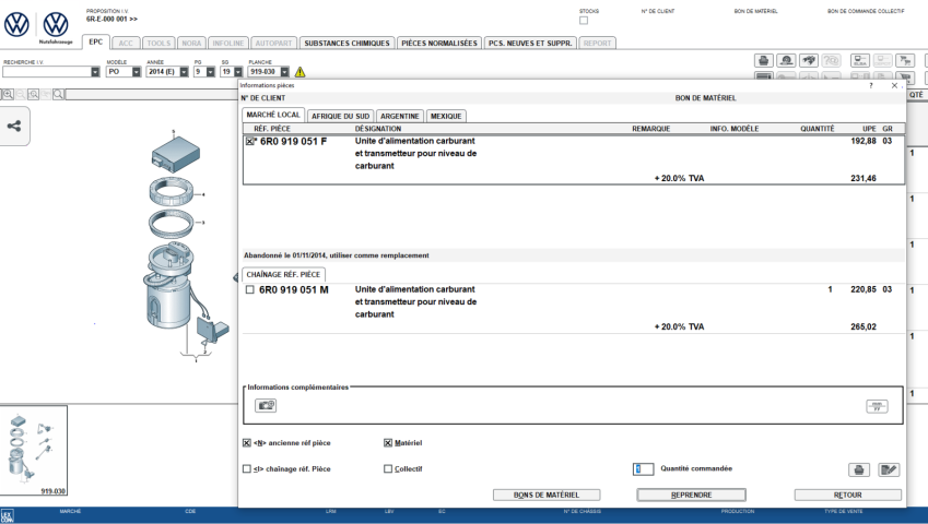

J ai changer le filtre a essence car il y avait du jus noir, c était nickel pendant une semaine et rebelote.
J ai démonté la pompe a essence et vidanger le réservoir et ce matin elle a démarrée au bout de la deuxième fois.

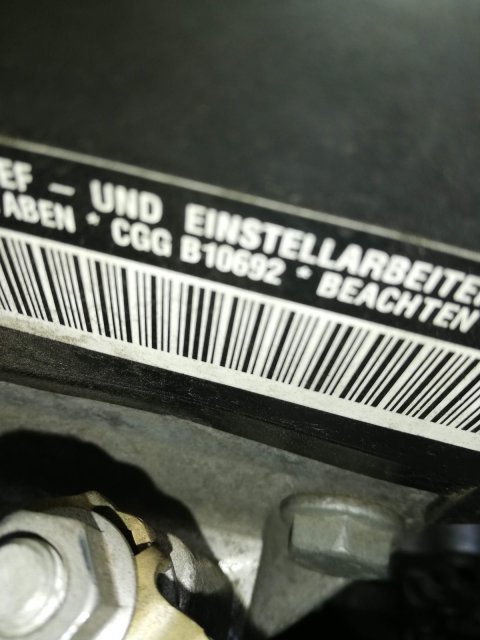

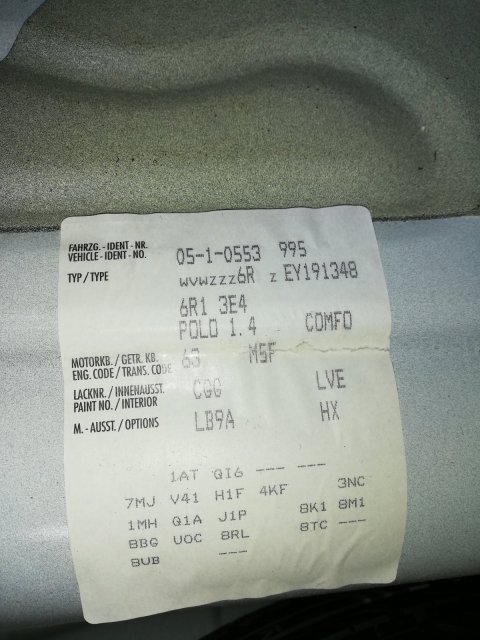

Polo 6R année 2014 moteur CGGB le fameux 1.4 16v qui existe depuis les année 2000
