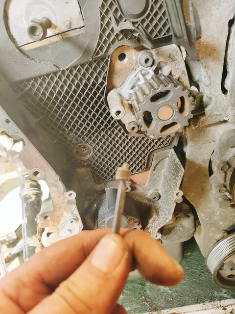

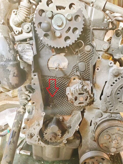

Mon gros soucis actuel, quand j'ai démonté le cache distribution et tout ce qu'il y avait à côté, j'ai vu que le goujon qui tient le galet libre était cassé, pas de casse moteur, pff du bol !
Le goujon qui le tien a cassé à ras du carter, bizarrement la voiture tourne super bien !
J'ai du avoir vraiment de la chance...
Du coup, je me demande si ce galet est vraiment utile ?
Et comment extraire le goujon cassé ?
Faut-il déposer le moteur ?
J'ai l'impression que pour ce petit galet ça sera une misère !

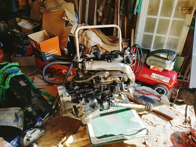

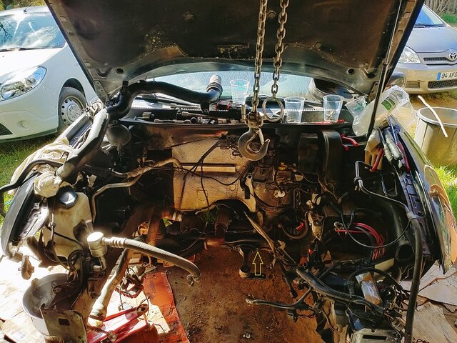

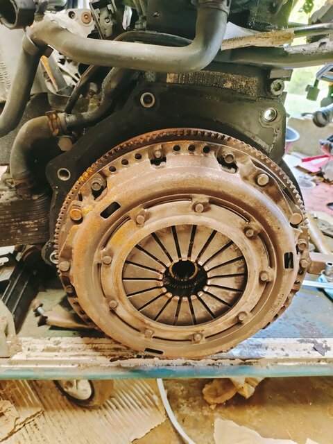

Alors voila les news :

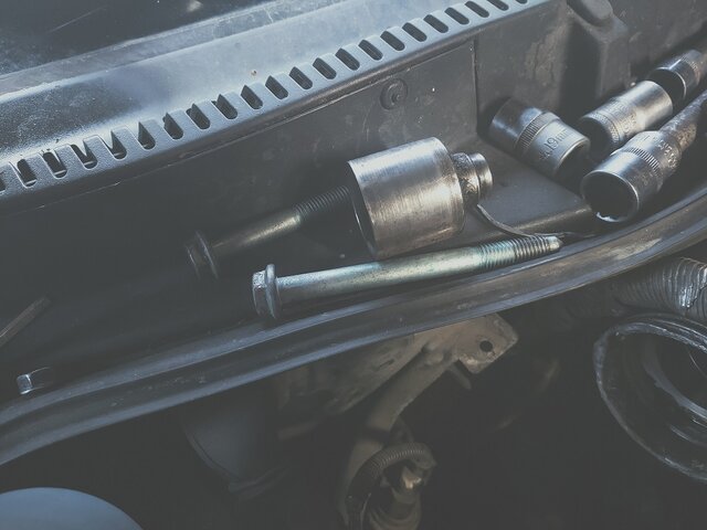

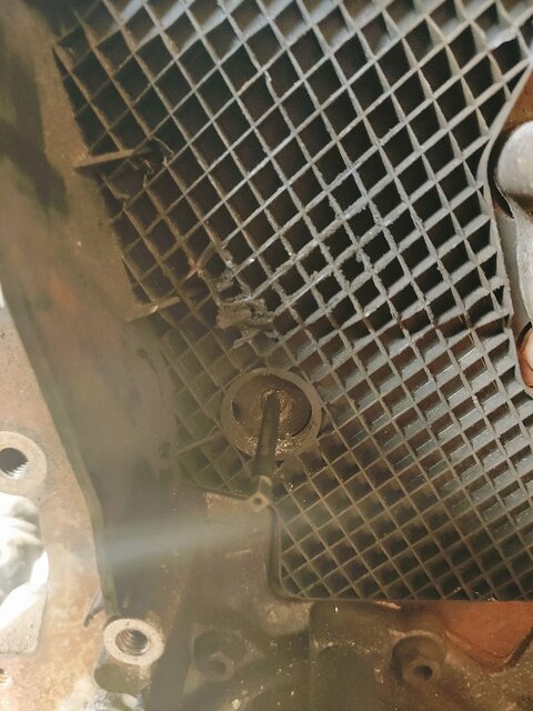

J’ai déposé le moteur, j’ai eu une vis qui a pété sur l’anti-basculement que je n’ai toujours pas extrait, voir photo...
Démontage distribution, calage et mise en place queue de cochon :
Je viens d'avoir la vis :)

  • Embrayage.

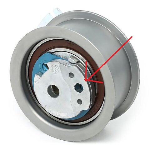

Le galet tendeur :
J'ai pris la bonne clé allen, mis en place et l'empreinte de la clé c'est déformé en 2 mouvements, voir photo, sans forcer !

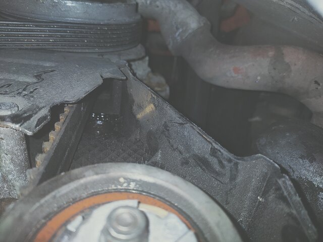

Après plusieurs vérifications et tourné le moteur 4 fois, j'ai vu que la courroie touchait le bloc moteur ! :unsure:
Je suis en train de me dire, c'est peut-être moi qui ai serré trop fort ou c'est de la ***** ???
J'ai mis 45 en couple, d'après ce que j'ai vu sur les tutos.
Je ne pensais pas que les marques pouvaient jouer à ce niveau.
Regarde la pièce jointe 9340
C'est ballot, dans la doc « ELSAWIN » :
  • Maintenir le galet-tendeur dans cette position et serrer l'écrou du galet-tendeur à 20 Nm. +1/8 de tour (45°) supplémentaire.

Merci pour la doc et les infos.
Je connais mon erreur maintenant, j'ai serré trop fort 😖, j'ai dut abîmer le galet tendeur.
Oui 45 c'est beaucoup vu la taille de vis.

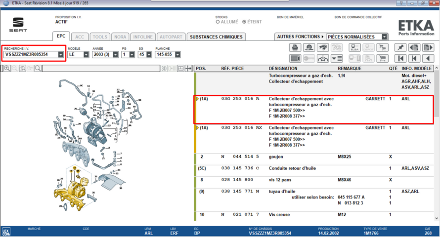

Autrement sur les sites auto, faut pas faire confiance à leur catalogue qui donne la compatibilité sur les voitures.
Ce sont les numéros de référence qui font foi, donc un coup d’œil dans ETKA avant de commander sur les sites ;)

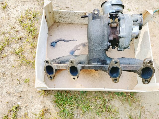

Du coup, J'ai démonté le turbo:
Une fois démonté, il fait tout petit :oops:
J'ai forcé un peu avec mon doigt sur la turbine (pas de trop ;) ) et j'ai vu que j'avais un peu de jeu.

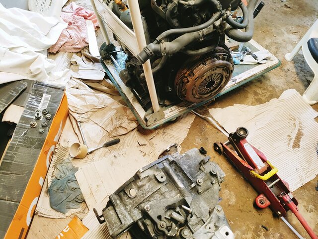

Embrayage, fait !
Purée ceux qui le font sous la voiture, chapeau, la boite de vitesse, voila le poids !

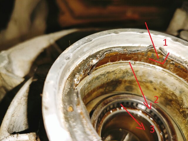

Et la franchement, ça me saoule juste à cause d'un joint spi sortie de boite.
Impossible de l'extraire, je me demande si il n a pas été collé à la superglue (photo 1) :
En 2, j 'ai vu qu'il y avait de l'usure, je me demande si je dois pas en profiter pour le remplacer, mais ça a l'air super compliqué pour le remplacer.
Et en 3, j'ai quelques traces qui me font peur.
Alors pour reprendre en 1, je pensais au décapeur thermique, voir à l'arrache ?
Je trouve ça un peu extrême pour un joint spi.
