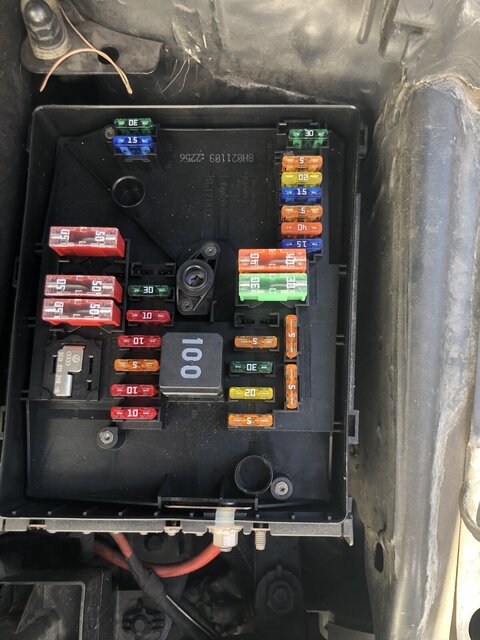

Peux tu m’indiquer où se trouve le fusible de la boîte auto sur scirocco 2010 2.0 tdi 140. Je veux le contrôler.
Fusible N°2, dans l'habitacle sur le côté, côté conducteur, fusible de 10 A. Après dans le compartiment moteur, à côté de la batterie, selon les années, les fusibles mais il faut savoir si ta boite à fusible à deux ou quatre relais, car les emplacements changent. Poste une photo de ta boite à fusible, on t'indiquera ou se trouve le fusible de ton mecatronic.

Ci joint la boîte à fusible compartiment moteur.
