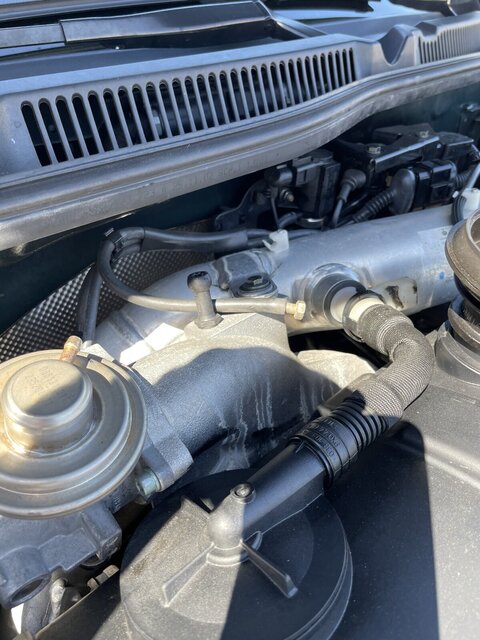

Après les fortes pluies du Gard, je suis parti avec la Golf verte ASZ 110.000km.
Je suis entre Madrid et le Portugal, elle m’a fait des ruptures, VCDS me dit surpression turbo !
Depuis 300km, j’ai débranché le tuyau d’air de la vanne EGR, elle va mieux !
Pensez-vous que ça signifie que la N75 soit déficiente ?
Peut-être, ou alors la GV du turbo qui grippe.
Par contre, si tu as débranché le tube de commande de l'EGR, tu devrais le boucher au bout, car ça va consommer de la dépression pour rien et les autres organes risquent de moins bien fonctionner...

Comme j’ai qu’une caisse à outils simple, j’ai débranché ce tube , et là, j’ai fait 300km sans coupure, je viens juste d’en ré avoir une !
Je vais donc mettre un boulon dans le tube , si c’est la N 75?

Les vannes de commande N75 et N18 (GV et EGR) sont identiques, mais pas placées au même endroit.
Avec un minimum d'outillage, tu peux les inverser pour voir si ça vient de là...
Après si ta GV grippe vraiment, tu peux tenter d’améliorer la situation en mettant du GO additivé, type excellium...

Hier soir, avec une clef de 10 à pipe, j’ai sorti le support des 3, mais en fait, un tube tombe pas au même endroit !
Donc j’ai pas pu !
Merci.
J’ai mis un boulon comme tu m’a dit et du gazole supérieur !
J’ai fait 300km de plus et rien, aucune coupure, je ne pense pas que ce soit définitif !
Mais cela me permet de rouler plus sereinement.
Je verrais en France pour une N75 et un débit-mètre, j’ai ça à la maison !
