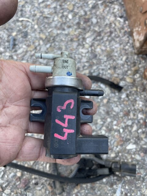

Donc je suis allé dans une casse pour une N75, elle avait un tube pas au même endroit, mais avec les tubes de la casse, j’ai quand même pu la monter.
J’ai remis le tube à la capsule EGR, on sent que ça modifie la valeur de la pêche du turbo.

Ce sont tes petites durites qui sont abîmées comme ça ou celles de la casse?
Une petit trou suffit à causer des soucis !
Les durites abîmées sont celles de la casse , mais j’ai vérifier avec la bouche, elle tienne la pression
Le truc c’est que sur ma voiture, les 3 t et embouts sont du même côté ! Et les seuls trouvés ont un embout opposé !
Donc je me suis servi de vieux tubes de la casse

Celle de la casse, avait pas les3 tubes au même endroit ; mais je pense pas que ce soit ça la panne ‘

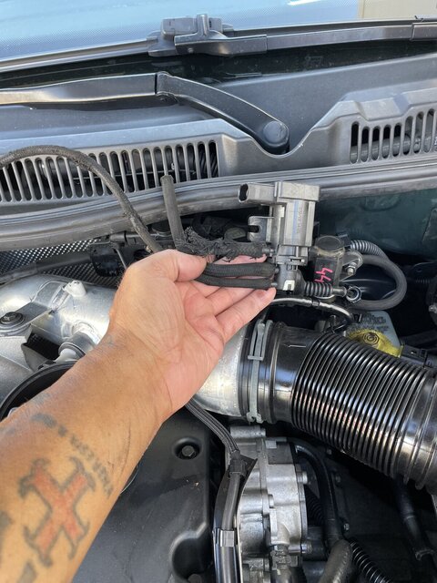

On dirait que la mienne, en débranchant le tube egr marche ??? 951FE46B-60C7-4C40-8745-A284A70D80BA.png 4E5A5D67-B09D-4796-BAA8-4125F3ACF0FF.jpeg 4E5A5D67-B09D-4796-BAA8-4125F3ACF0FF.jpeg

Non , c’est moi qui désactive la vanne en ôtant le tuyau d’air et diabolo, m’avait conseillé de mettre un boulon , c’est sur les 1 ères photos !

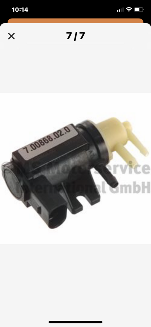

Par contre, la N75 que tu as acheté en casse à la même référence VW que ta N75 d'origine?
Si c'est pas le cas, pas étonnant que ça ne marche pas correctement, c'est pas interchangeable comme ça, c'est appairé au programme calculateur...
La vanne N75 que tu montres est bien reliée à la capsule du turbo?
Tu n'as pas inversé avec la vanne de commande de l'EGR?
