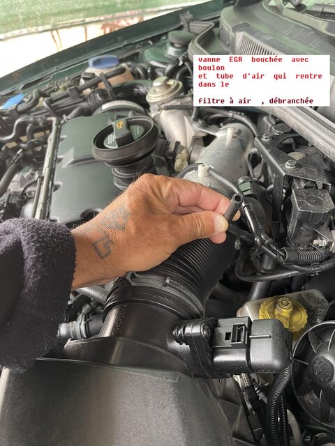

Après les fortes pluies du Gard, je suis parti avec la Golf verte ASZ 110.000km.
Je suis entre Madrid et le Portugal, elle m’a fait des ruptures, VCDS me dit surpression turbo !
Depuis 300km, j’ai débranché le tuyau d’air de la vanne EGR, elle va mieux !
Pensez-vous que ça signifie que la N75 soit déficiente ?
Merci à vous !
Donc nouvelle info!
Que je ne m’explique pas
Ne sachant plus quoi faire :
Le boulon « bouche le tube d’air « qui va à la capsule EGR, comme m’ a dit de faire diabolo !
Et cet après-midi, rupture encore 🥵
Donc j’ai sortie le tube d’air qui va au filtre à air , je me suis dit : Ça va être un veau, je le rebrancherais tout de suite !
Et là : surprise ça marche impeccable , j’ai fait 300 kms ainsi !
Pleine puissance !!!
Peut-être que ça empêche la coupure ?
Mais je vais pas plus haut « au maximum) que 3.500 tr/mn
Donc je saisis pas pourquoi ça marche très bien ainsi ?
que mon turbo se soit dé grippé juste là ?
Ou alors il va bien mais c’est le signe que c’est vraiment la vanne.N 75
Je sèche, je suis pas assez calé pour faire le rapport !
Enfin voilà pour le moment !
Ça marche impeccable tout débranché

bonjour au forum , ma question est pour mon instruction et ma compréhension des choses
je ne peux croire que c'est au moment pile où j'ai débranché le tuyau qui va dans le FILTRE A AIR que le turbo se soit dégrippé ??
par contre c'est fini , elle a plus aucune rupture , Diabolo m'a dit déjà que la vanne N 75 que j'avais testé n'est pas la même et que celà pouvait donc fausser ma recherche de panne
déjà ; ainsi elle marche vraiment bien ..
pour moi ?? j'ose pensé donc qu'il est probable que le turbo aille bien ?? (j'en suis pas sur ) mais je ne risque pas d'exploser le moteur car je ne vais pas au dessus de 3.800 tr/mn même en la poussant
d'après vous , quelle idée vous vient .. pour le moment je vais encore continuer ainsi (tout débranché ) et plus tard je testerais une vanne EGR neuve et du modèle vraiment adéquat
mais , j'aurais voulu avoir votre avis sur cette bizarrerie ??

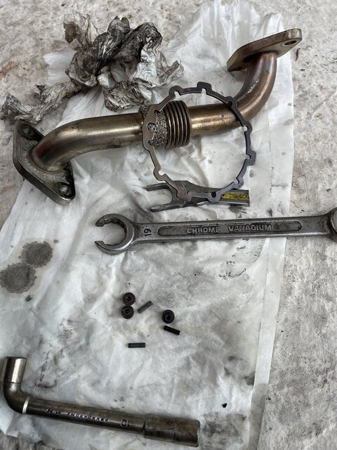

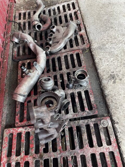

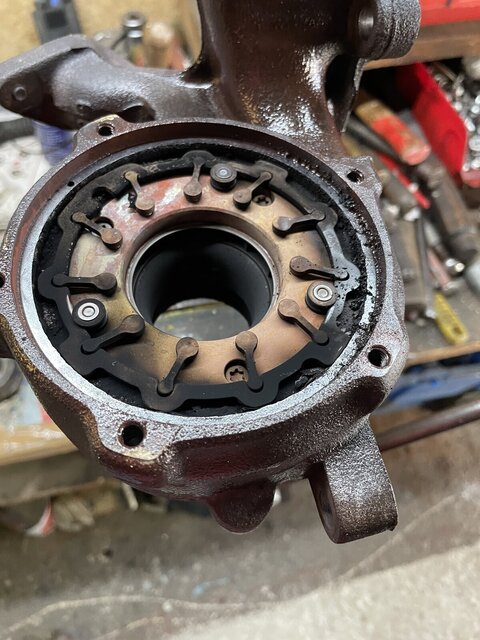

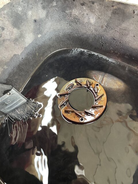

Bonjour ce dimanche 26 !
En réfléchissant ; j’ai compris aussi en regardant sur ma golf grise, le levier est souple !
Donc c’est démontage du turbo
Je me suis fait une clef de 17 Pour pas casser l’arrivée d’huile
Il était encrassé, mais moins que mon ancienne noire donc , un nettoyage sans brosse, ni couteau suffira , et j’aurais pas à mettre de turbo neuf
J’en suis qu’à la 1/2 du travail , je laisse tout tremper
Jean-Jacques

Bonsoir transpo 102
En fait, si ça peut servir d’exemple ?
Le moindre grain de suie, est ce modèle ( géométrie variable) se grippe.
Donc j’ai tombé le turbo et l’ai nettoyé !
Problème résolu !
C’est pas simple quand même.
Jean-Jacques
