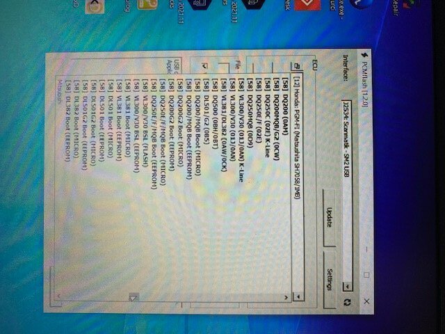

J’ai deux choix scanmatik 2pro ou scanmatik 3.
Le mien est le 3, mais j’ai quand même essayé les deux sans succès
Pour info, scanmatik seul avec câble OBD fonctionne sur un autre véhicule
Dans les choix que tu as pour la DQ 200 tu as plusieurs choix, essaie tous les protocoles, pour ma part je fais systématiquement le boot et l'eeprom en séparé.
Regarde la pièce jointe 25775
Alors peut être à tord mais je n’ai tenté que le premier protocole « dq200 OAM » en me disant que ma dq200 est de première génération , sans anti démarrage ect.;;
Les autres protocoles (DQ200) semblenet etre pour OCW (2ème génération).
je vais quand même essayer je fais peut-être une confusion entre MQB et OCW
Essaie tous les protocoles, car les hardwares réagissent souvent suivant la conception du moment, j'ai vu des générations 2 réagirent avec le protocles MQB mais pas au protocoles génération 2, va savoir pourquoi ?
Tu avais raison, avec protocole « dq200MQB » j’ai sauvegarder sans problème.
