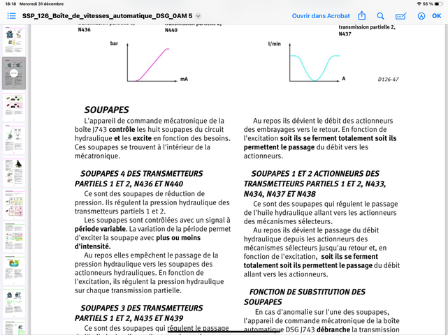

Y a bien une modulation de signal, ça ne pourrait pas fonctionner sinon
Chaque électrovanne à trois comportements
0 V = communication entre voie aval et échappement (aspiration pompe)
12 V= communication entre refoulement pompe et voie aval
% = position intermédiaire , toutes les voies sont bloquées
Celon les électrovanne soit elles régulent un débit soit une pression

Alors juste un changement, tu as une électrovanne pour le changement de vitesse et une électrovannes pour la pression et ensuite tu as les quatres electrovannes qui effectue les différents changements de rapport via les embrayages adéquats. Je te met un lien, d'un site qui permet d'avoir le visuel sur tous les composants de ta boite, et qui permet de voir l'ensemble de tes électrovannes.
Merci pour le lien, il complète ce que j’ai déjà

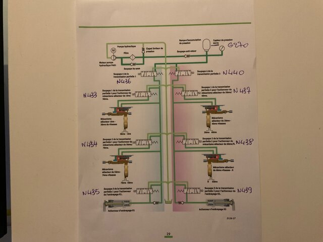

Niveau hydraulique et de façon simplifiée c’est comme suit:
La pompe et l’accumulateur maintient entre 42 et 60 bars en amont de deux EV chacune dans une « boite partielle » (N436 pour la boite partielle 1 et N440 pour la boite partielle 2).
Ces deux EV régule la pression entre 0 et env 15 bar dans leur circuit respectif et alimentent , d’une part toutes les autres EV (des embrayages et des sélection de vitesse) et d’autre part la chambre opposée de chaque mécanisme de sélection de vitesse (pistons sélection de vitesse à double effet, piston d’embrayage à simple effet avec ressort pour le rappel )
C’est paradoxal mais mais les EV de boite partielle pousse dans les deux chambres opposées des mécanismes de sélection.
Au départ, toute les EV sont en échappement
Le passage en première :
- EV boite partielle 1 (N436) ouvre est monte le circuit en pression
- EV sélection 1/3 (N433) et déjà en échappement donc la vit1 s’engage par montée de pression chambre opposée
- EV embrayage K1 (N435) s’ouvre et K1 embraye
Le passage en seconde :
Même principe mais dans la boite partielle 2
-EV boite partielle 2 (N440) ouvre
- EV 2/4 (N437) déjà en échappement
Par contre au moment où K2 (N439)embraye il faut que K1 débraye :
Soit on attend un retour en vit 1 alors EV K1 (N435) passe en échappement ( on Débrayé en laissant vit1 engagée)
Soit on attend la vit3 alors :
- EV K1 (N435) ouvre pour communiquer avec le circuit principal
- EV 1/3 passe en blocage pour garder la pression dans cette chambre
- EV partiel 1 (N436) passe en échappement pour faire chuter la pression. K1 débrayé et vit3 engagée par différence de pression dans les deux chambres.
Ensuite c’est une alternance entre les deux boites partielles qui sont presque indépendantes l’une de l’autre
C’est bien ce qui à fait leurs succès, toujours une vitesse en prise juste croisement des embrayage et pas de latence entre les rapports
Il suffit d’avoir essayé une boite concurrente avec une autre technologie y a pas photo .
Mais faut que ça tourne rond et dans mon cas c’est pas encore ça 🤣🤣
Alors soyez indulgent , j’ai conscience que cela reste très schématique mais c’est comme ça que je lis le synoptique hydraulique.
Maintenant, comment l’électronique l’orchestre savamment , je me garderais bien de tout commentaire .

Les électrovannes d’embrayage et de sélection de vitesses soit N433, N434, N435 ainsi que N337, N338, N339 régulent un débit et portent l’inscription : 13150568
Les électrovannes de transmission partielle soit N436 ainsi que N440 régulent une pression et portent l’inscription :13150457
