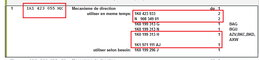

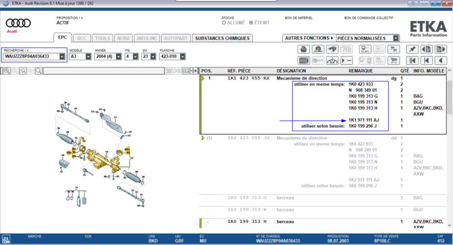

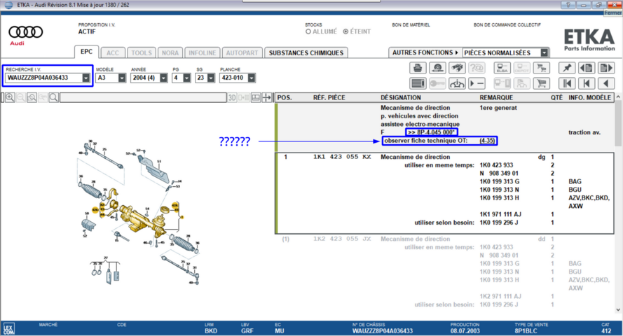

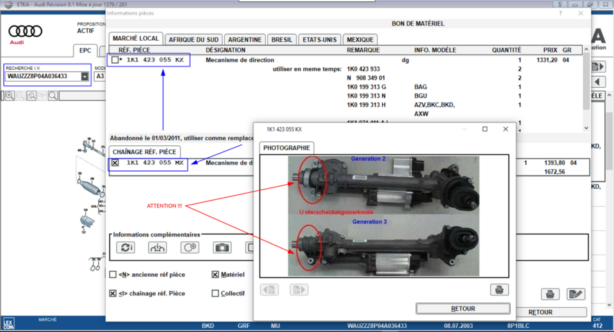

Regarde le fichier PDF « Audi A3 8P BKD GRF - WAUZZZ8P04A036433 - ETKA - Mécanisme de direction p. véhicules avec direction assistée électro-mécanique » dans mon message #34, tout y est..

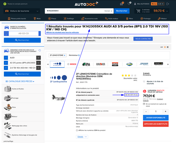

La référence « 1K1423055 KX » ne donne rien sur le net, par contre, « 1K1423055 MX » on trouve facilement mais rien à voir avec ma crémaillère, le passage des câbles est différent, il y a des câblages d adaptation qui existent, mais pour passage de la génération 2 à 3, donc je ne sais pas quoi faire...
La référence 1K1423055 kx ne donne rien sur le net, par contre 1K1423055 MX - on trouve facilement mais rien avoir avec ma crémaillère le passage des câblages sont différents , il y a des câblages d adaptation qui existe mais pour passage de la génération 2 à 3 , donc je ne sais pas quoi faire...
Les deux liens que je t'ai fournis donnent des résultats pour les deux références...
Les photos ne sont pas contractuelles...

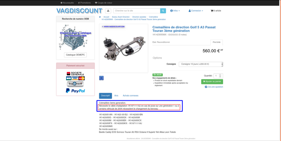

Ta ********* de crémaillère m'en aura fait voir de toutes les couleurs, mais bordel voilà enfin la réponse !!! : « ».

Cerise sur le gâteau, « VAGDISCOUNT » fait que de l'OEM...
Et pour ne rien gâcher c'est à 1h15 de chez toi.

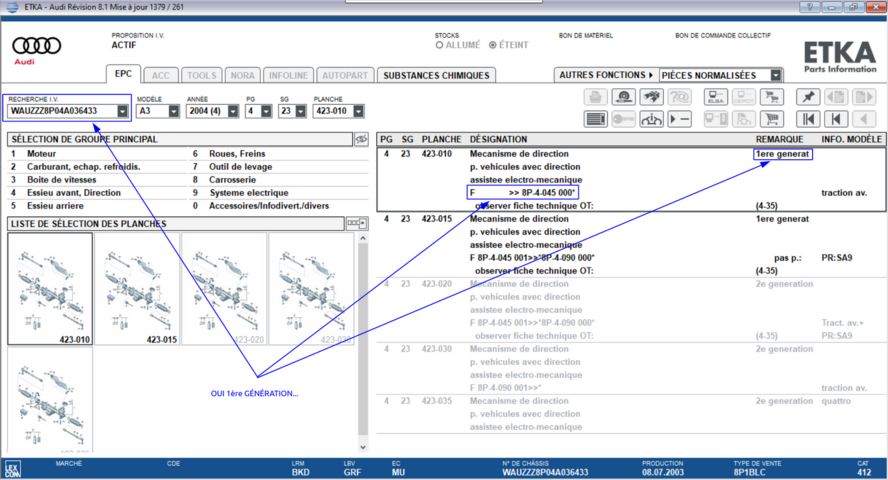

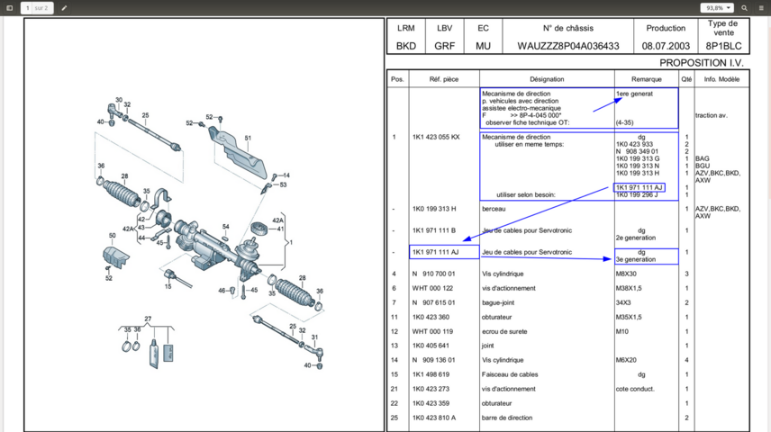

Je te remercie en tout cas, je l'appelle lundi, les crémaillères de 1ere et 2ème génération ne sont plus disponibles en neuf, une autre solution trouver une crémaillère d occasion...
Les références moteur et J500 qui ressemble fortement sont « 1K1909143J », moi sans démontage, je ne vois aucune référence...
Moi je pense que tu devrais prendre la crémaillère de troisième génération et changer le berceau comme spécifié.
Si les première et deuxième générations ne sont plus disponibles, c'est que ça devait être des nids à problèmes...
Dans tous les cas, j'espère que Geoffrey aura une explication dans le même sens.
Salut BigBob Je pense que c'est quelque chose de données d'ElsaWin Je ne suis pas sûr à 100%, je vais vous renseigner et vous faire savoir que je ne suis jamais intéressé par cette entrée.
Cependant, il doit également acheter ces pièces détachées encadrées de rouge pour pouvoir installer la troisième génération.
@vagcom, merci, on a fini par trouver ce qu'il fallait en regardant sur VAG DISCOUNT...
