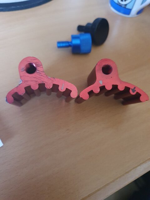

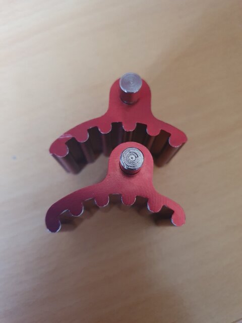

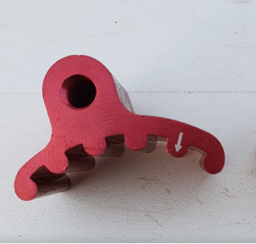

Ça m'a l'air identique sauf que l'outil 2l (gauche et dessous) semble plus ovale d’où mon problème pour le rentrer.
Je vais faire comme ça
je suis inscrit sur le site russe mais je n'arrive pas à écrire dessus, il m'indique expérience inférieure a 3 jours...
En attendant que le site débloque mon accès tu pourrais m'indiquer quels sont les 2 outils différents STP ? Que je commence à regarder ou me procurer le bon?
Merci d'avance

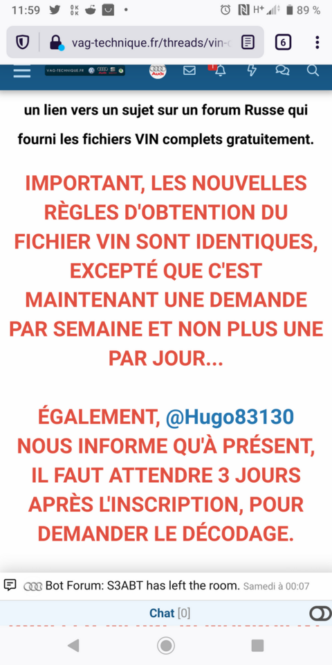

Oui, donc il faut attendre 3 jours d'inscription pour pouvoir demander son fichier VIN, jusque là, rien de vraiment étonnant.
C'est indiqué clairement dans le tutoriel :
Je peux paraître un peu « robot », dans mon message d'accueil, mais c'est pour éviter de perdre du temps ensuite...
Mon message d'accueil #3...
C'est l'outil avec la flèche à droite qu'il te faut, regarde la flèche, elle se trouve dans une position évidée de la roue dentée de la poulie de vilebrequin !!!
Tu dois faire une erreur avec ton calage d'arbre à cames !!!
Regarde la pièce jointe 9543
Autant pour moi, comme tu dis je pensais que c'était un message robot et je pensais que tu parlais de mon VIN dans le profil :(.
La demande est en cours.
C'est l'outil avec la flèche à droite qu'il te faut, regarde la flèche, elle se trouve dans une position évidée de la roue dentée de la poulie de vilbrequin !!!! Tu dois faire une erreur avec ton calage d'AAC !!!!

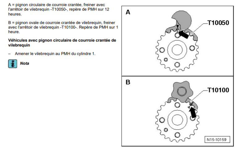

Courroie crantée : dépose et repose (sur les véhicules avec appui de moteur vissé loin du moteur)
🛈 Nota
  • Un appui de moteur modifié a été progressivement mis en service et rend superflues les opérations de dépose et de soutien du moteur dans le processus « Courroie crantée : dépose et repose, tension ».
  • Pour le remplacement du galet-tendeur, l'appui de moteur doit être déposé sur les deux versions.
HINT : bien regarder les deux procédures de dépose et repose, l'outil change (T10050 ou T10100) !!!

Je viens de lire les deux procédures que je t'ai joint...
Courroie crantée : dépose et repose (sur les véhicules avec appui de moteur vissé à proximité du moteur) :
  • Utilisation des deux outils « 10050 » et « T10100 ».
Courroie crantée : dépose et repose (sur les véhicules avec appui de moteur vissé loin du moteur) :
  • Utilisation uniquement de l'outil « T10100 ».
Il te reste à déterminer laquelle des deux est celle qui te convient en fonction de ton appui moteur...

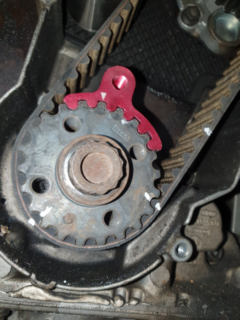

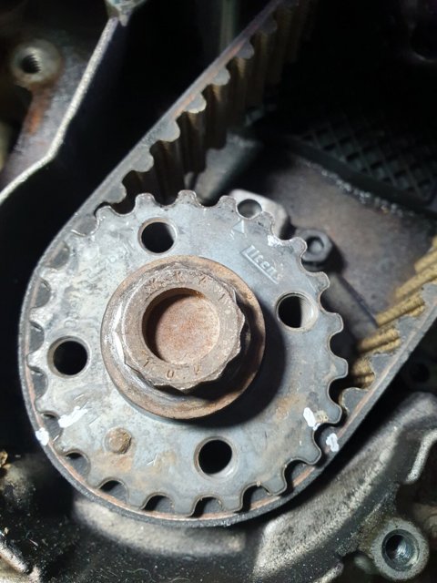

@paco1370 , vu la photo du pignon de vilebrequin que tu as mise , repère dans le fond de la dent ; il te faut utiliser l'outil qui lui a le repère sur la dent (les repères doivent être aligné).
comme indique sur la doc jointe de @BigBob le montage "B" avec l'outil 10100 le repère du pignon à 1h.
Et surtout pas cela
sinon ca sert a rien d'avoir des outils avec des repères ;)
Regarde la pièce jointe 9562Regarde la pièce jointe 9564
Regarde la pièce jointe 9565
Et surtout pas cela
Regarde la pièce jointe 9566
Cordialement
Bonjour @luigano
Mon souci était que ma RTA m'indique d'utiliser l'outil A car mon moteur est un 1.9, l'outil B donné pour 2L + L'outil A rentre mais nous sommes d'accord que la flèche ne tombe pas en face.
L'outil semble être le bon mais ne rentre pas car il semblerait qu'il soit plus ovale (écrit dans la doc de l'outil) .
Comme indiqué plus haut je vais repérer la flèche sur l'outil A et j'aurai le bon repère.

Je viens de vérifier, j'ai donc le montage loin du moteur, donc montage avec l'outil T10100 et repère à 1h.
Déjà c'est clair à ce niveau.

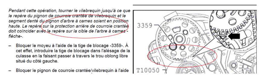

Reste le point du calage du moyeu de l'arbre à cames, je ne retrouve pas le repère sur le cache arrière de la distribution.
Je vois le 4Z à 3h, mais je n'arrive pas à voir un repère quelconque à 6h selon le schéma ni la cible à aligner (le double ergot sur les autres moteurs).
Met le trou avec les dents en hauteur et pige ton AAC, te tracasse pas avec les histoires repères et autres, tant que tu respectes trou denté vers le haut et pigeage correct, tu es OK.

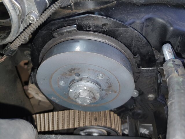

Avant de démonter, en mettant les trous de la poulie crantée en haut je n'avais pas le trou allongé en face du trou pour piger une fois la poulie enlevée.
Comme tu peux le voir sur la photo, le trou est à droite, donc impossible de piger à gauche, d’où mon besoin de tout recaler...
Regarde la pièce jointe 9576
Le calage de ton arbre à cames n'était donc pas bon !!!
