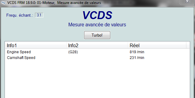

Lorsque je mesure les RPM moteur je vois bien le G28 qui donne la bonne vitesse, environ 800tr/min au ralenti mais le G40 donne environ 230 tr/min au lieu des 400 qu'il devrait avoir (la moitié de 800).

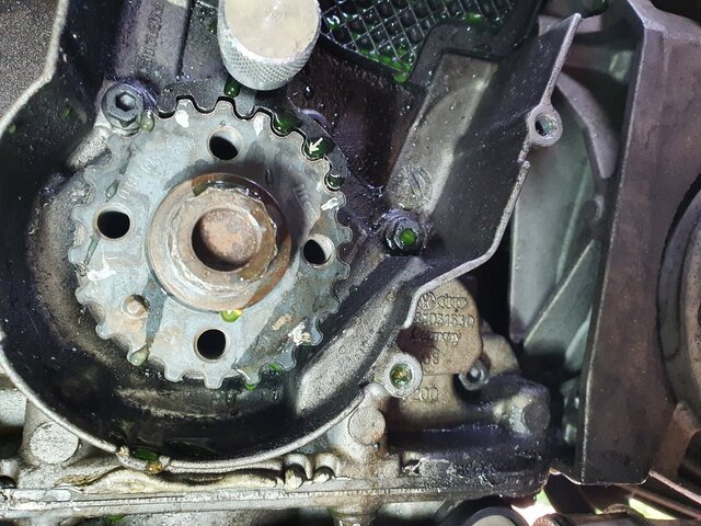

Ça me ferait mal au cul que le mécano ait calé avec l'arbre à cames décalé de 180° et que tu sois rentré chez toi comme ça (même si elle n'a probablement pas été faite correctement...).

J'ai voulu vérifier son travail, d’où ces photos de la distribution pas neuve et en plus décalée, il l'avait fait la fois précédente aussi, c'est le seul à l'avoir touchée.
Vu que j'ai démonté et qu'elle n'est pas neuve, je vais la refaire moi d’où tous ces soucis de recalage.
Et d'ailleurs, maintenant que j'y réfléchi, c'est deux tours de vilebrequin pour un tour d'arbre à cames, donc si l'arbre à cames est pigé, c'est côté vilebrequin qu'il faudrait faire le 180°!!!

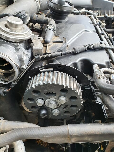

D'un côté ou de l'autre de toute façon on dit des conneries, car dans les deux cas, c'est la rencontre piston/soupapes donc pas possible, regarde quand même ton AAC afin de savoir si la clavette à l'intérieur n'est pas sectionnée, on ne sait jamais, attention ensuite de bien resserrer la roue dentée, au couple qui va bien.

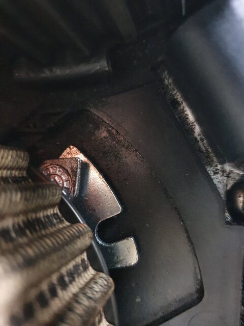

Le repère 4Z on s'en fout même si c'est un indicateur, il s'aligne avec la cible du capteur AAC mais bon il n'y a pas de marque sur la cible, juste que ça tombe au bord d'une « lamelle » de la cible de mémoire.
Ton vilebrequin comme ton AAC, par rapport aux photos ne sont pas au PMH, il faut que tu tournes encore un peu dans le sens horaire.
Ta flèche rajoutée sur la pige vilebrequin qui veut bien rentrer fera l'affaire.
Côté AAC, la pige rentre dans le trou oblong et la position où tu vas trouver le trou de pige dans la culasse est donné sur les vues déjà postées.
Aide-toi d'un petit miroir si besoin, pour voir le trou de pige (l'alignement et très précis).

  2. Le calage de l'arbre à cames, pour ma part, il était décalé mais comme je n'avais pas de repère, mis à part le trou oblong dans lequel je dois rentrer la pige, sur ce moyeu il y en a 2, à 17h et 19h, donc pas besoin de refaire 180° comme évoqué, juste une rotation d'environ 10° et la pige est bien rentrée.

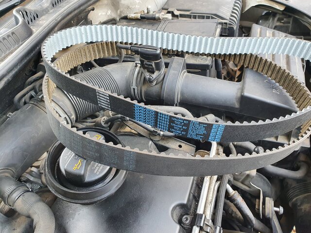

  3. Le tendeur de la distribution soit disant changée, n'était pas réglée tendue...
Enfin la distribution n'a pas l'air d'avoir 1000kms comme elle devrait, vous en pensez quoi? mais si c'est le cas le mécano est bien un escroc !

Dernier point, avec VCDS lorsque je vérifie les tours/min vilo / AAC il est indiqué que l'AAC tourne 4 fois moins vite que le Vilo au lieu de 2... strange.
