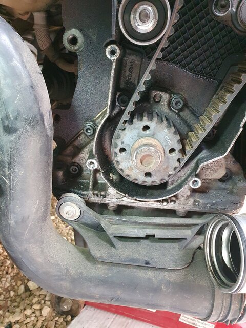

Je poste cette discussion car je ne trouve pas de réponse à mon problème.
Démarrage à froid tout est quasiment OK.
Démarrage à chaud j'ai un problème concernant le capteur AAC, G40 :
Si je n'accélère pas un peu au démarrage pour la maintenir à environ 1000tr/min, elle n'arrive pas à démarrer.
J'ai changé 3 fois de capteur, de marque différente et toujours pareil.
Lorsque je mesure les RPM moteur je vois bien le G28 qui donne la bonne vitesse, environ 800tr/min au ralenti mais le G40 donne environ 230 tr/min au lieu des 400 qu'il devrait avoir (la moitié de 800).
La voiture ne fume pas, pas d’ac-coup, marche très bien...
Quelqu'un aurait une idée ?
Merci pour votre retour.
