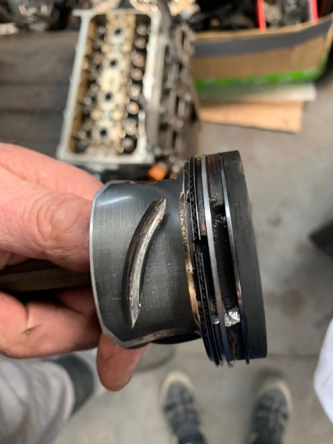

Salut ,
Voici un piston d'un moteur CAV avec 65.000 kms toujours bien entretenue et conduite normale 100%
Merci VW

Ton cylindre 1 est out, segmentation, soupapes, je serai toi, un échange standard tu vas gagner ton temps et ton argent.
Ton piston doit être dans un état similaire au mien ( voir photo plus haut ).
