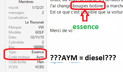

quel moteur? Il me semble que AYM est un diesel.

Il faudrait déjà remplir la fiche signalétique du véhicule correctement
