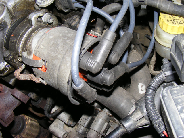

Il faudrait inspecter l'intérieur du distributeur.
Je soupçonne une fuite d'huile par son joint de rotor, l'huile rentrerait dedans et empêcherait son bon fonctionnement...
La bobine est neuve?
aurait tu une photo pour voir de quelle pièce tu parle ?

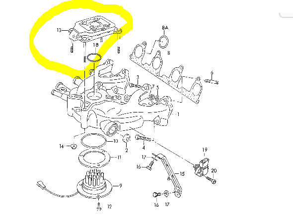

Bonsoir, regarde le joint entre le boitier volet et le collecteur admission, regarde aussi le petit tuyau qui part du master Vác vers le boitier papillon
Phildelavista : Celui ci etait fissuré au niveau des tétines j'ai tout démonté et scotché toutes les jointures le soucis pourrais venir de la ? et quand je freine la voiture accélére légèrement

Tu dois avoir l'injection mono point, regarde le joint du collecteur admission et le joint sous le boitier volet
