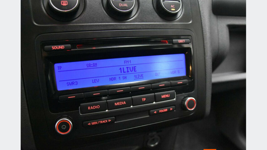

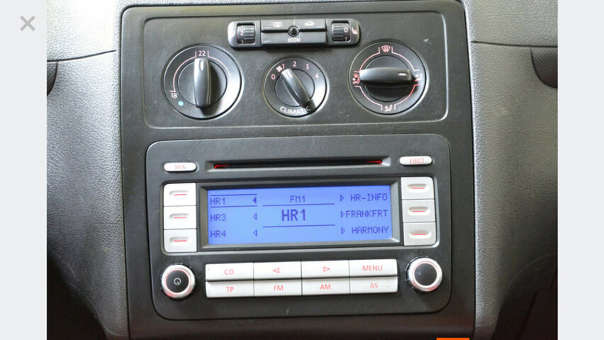

Enfin, je voulais avoir votre avis sur le système multimédia, qui aurait changé en 2009.
Du moins ce que je vois sur les annonces.
En passant de ça :
À ça :
C'est plus moderne sur les nouvelles versions bien évidemment, mais est ce qu'il y a plus de possibilités avec le nouveau?
Bluetooth, connectiques ou autres ?
Est ce qu'on peut upgrader si on a le vieux modèle en mettant en place le nouveau ou pas du tout ?
Avec ce nouveau poste, y a t il d'autres fonctions dans la voiture qui ont évolué ?

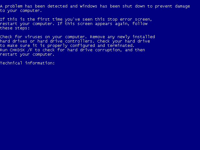

Bonjour Tranpo102, je n'arrive pas à faire démarrer ta VM,
J'arrive sur "Start Windows Normally" mais écran bleu avec message d'erreur au lancement.
J'ai paramétré en Windows XP 64 mais rien à faire.
As-tu une idée ?

C'est plus moderne sur les nouvelles versions bien évidemment, mais est ce qu'il y a plus de possibilités avec le nouveau ? >> Pas vraiment mais plus moderne comme tu dis...
Bluetooth, connectiques ou autres ? >> Non sauf si boitier multimédia (rarement le cas dans un caddy) mais possible d'installer un boitier bluetooth d'origine, environ 500€ ou boitier chinois bluetooth musique pour 20€.
Est-ce qu'on peut upgrader si on a le vieux modèle en mettant en place le nouveau ou pas du tout ? >> Oui c'est possible, poste chinois ou RNS-315 / RNS-510.
Attention, pour les RNS il faut le code avec la radio...
As-tu une idée ?
Non désolé, aucune idée, je te conseille de poster ton message sur le fil de Polo16v190, il pourra certainement t'aider bien mieux que moi, étant donné mon niveau très moyen en informatique !
Pour ma part je n'ai pas eu de souci, la VM a très bien démarré.

Merci @charlydiag pour les infos sur le multimédia. Chinoiseries non merci donc si je veux upgrade ça sera du RNS.
