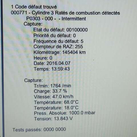

Alors info supplémentaire (bonne ou mauvaise à vous de me le dire :) ) je viens de passer le vcds et le code défauts apparaît enfin.
Du coup j'ai le code suivant:
000771-cylindre 3 ratés de combustion détectés
P0303-000-intermittent.
Photo avec plus de détails.
Merci pour votre aide vous êtes top.
Je ne comprends pas la date... Ton horloge système est déréglée (je te parle bien de celle de ta voiture) ?
ATTENTION !!!
Effectivement je ne sais pas moi même pourquoi la date n'est pas bonne alors que le diag date de se matin.
ATTENTION !!!
Voici le rapport de diag en fichier .txt , fait avec la procédure que tu m'a donné.
Il y a moyen d'effacer l'adaptation des ratés d'allumage dans le Wiki Ross-Tech...
Dans l'ordre, effacer l'adaptation et rouler un peu pour voir si ça fait quelque chose.
Si pas de changement, peux-tu déplacer ta bougie du cylindre 3 sur un autre pour voir si le défaut se déplace.
Si le défaut se déplace, change ta bougie, si il ne se déplace pas contrôle ton câblage.

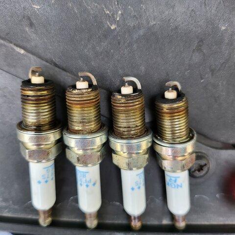

Sinon je viens de démonter les bougies (voir la photo) elles ont l'air pas mal j'attends vos retours ;)
Elle sont dans l'ordre de gauche à droite (à gauche cylindre 1 et à droite le 4)
J'ai aussi inversé les bougies du cylindre 2 et 3 pour voir si le défaut se déplace et non il reste bien sur le cylindre 3.

On aime assez peu quand ça reste comme ça sur un cylindre.
C'est venu d'un coup c'est ça?
