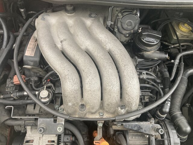

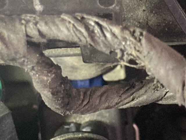

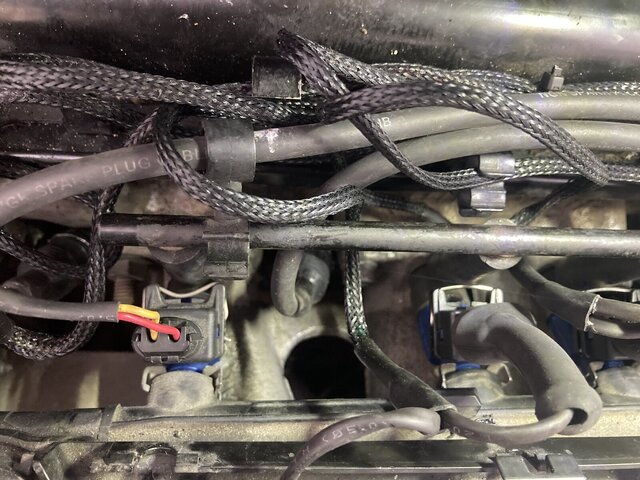

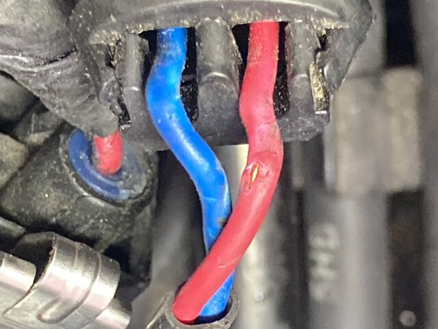

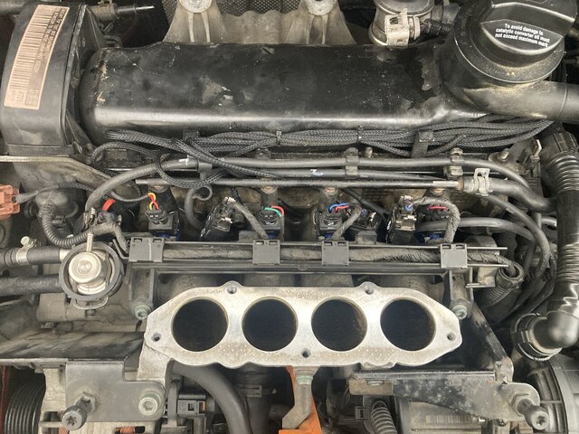

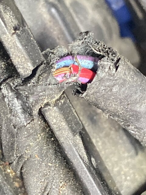

dépose de l'admission
inspection des prises injecteurs, et là pas mal de jeux, des fils abimés et un isolant pas très beau
Cosse de droite neuve sans jeu sur l'injecteur
