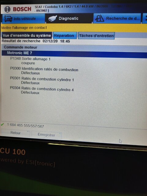

passage à la valise:
P1348 Sortie allumage 1 coupure
P0300 Identification ratés de combustion Défectueux
P0301 Ratés de combustion cylindre 1 Défectueux
P0304 Ratés de combustion cylindre 4 Défectueux

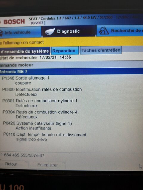

Donc voici le scan réalisé il y a 1/2 heure.
Je ne sais pas si à la base c'est le capteur de cliquetis qui est défectueux ou le module d'allumage.
En tous cas, pour la sonde de température, c'est clair...

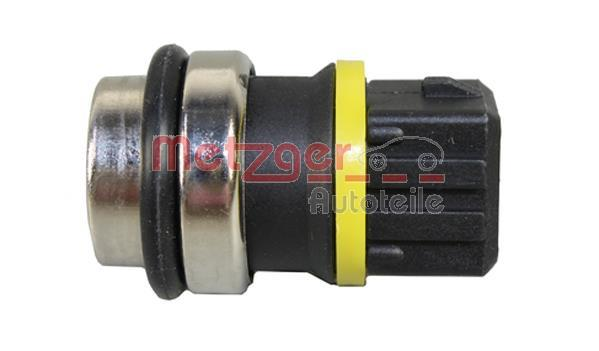

Pour la sonde de température, les sites de ventes me proposent tous ce modèle:

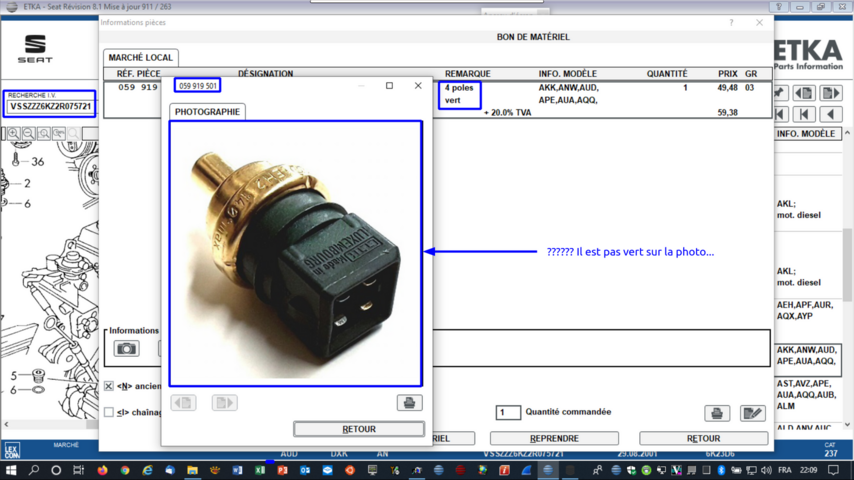

De quel véhicule on parle exactement ?
J'ai regardé pour le véhicule dont le VIN figure dans ta fiche : « WVWZZZ3BZ3E366062 ».

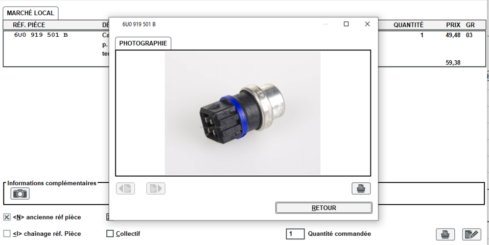

Bizarre, on a deux différents capteurs de température sur deux planches différentes...
Il y a aussi cette référence : « ».
Justement, j'ai regardé sur mon moteur.
C'est une sonde verte, 4 broches, connecteur demi-rond.
Visuellement elle semble identique à celle de ma Passat en effet...
alors faut il joué sur les mots chez SEAT car un c'est "capteur température " et l'autre c'est "double capteur température " o_O
