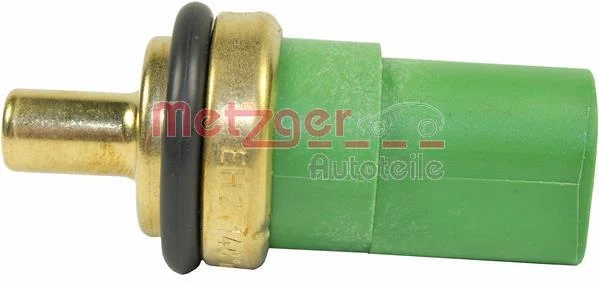

Effectivement comme le signale Big Bob que je salue , les nouvelles sondes sont de couleur verte .
Pas oublier de placer un nouveau joint .

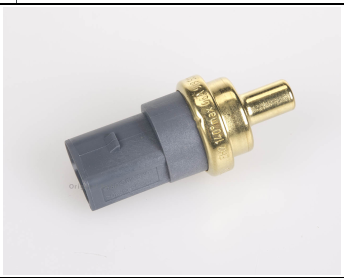

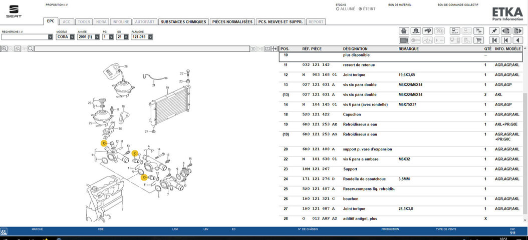

@Diabolo , si je peux me permettre et éclairé aussi ma lanterne 😔 (on se lasse de tout sauf d'apprendre);)
celui de ETKA en gris je le conçois, mais en regardant de près on voie inscris " 140° maxi "et le vert en photo on distingue "140°"
peut être une histoire de couleur
cordialement
Regarde la pièce jointe 7970
cordialement
Est-ce que tu as lu mon message #27 ???
Pour t'éviter de lever les yeux plus haut, je remet la partie intéressante ;) :
Special Notes
  • In many cars between MY 1995-2002 the G2/G62 had a bad reputation for failing often. The original G2/G62 sensor is black and the improved replacements are green.

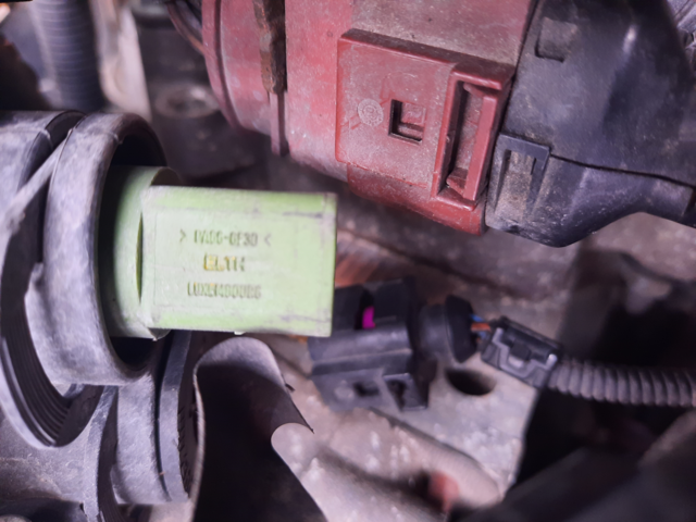

@charlydiag, code moteur « AUD ».
Voir pièce jointe...
