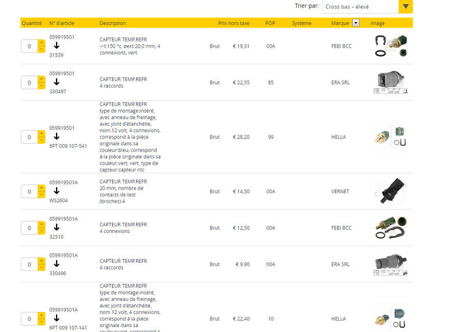

C'est donc bien une sonde à 4 fils la voici dans différentes marques.

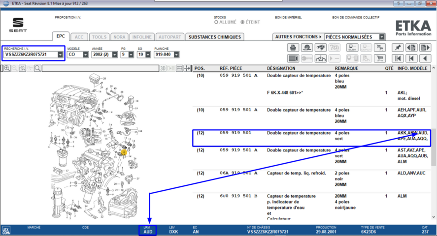

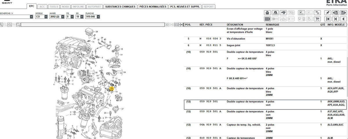

Merci pour votre aide, mais la référence 05991919501 ne correspond pas au connecteur de ma sonde.
C'est la référence 05991919501A qui correspond à ce que j'ai sur mon moteur, mais pas au moteur selon ETKA.

Toutes les références que tu cites dans ton message sont fausses, je pense que tu parlais des références : « 059919501 » et « 059919501A ».
Oui, désolé il y a un 19 en trop qui se balade dans l'écriture...

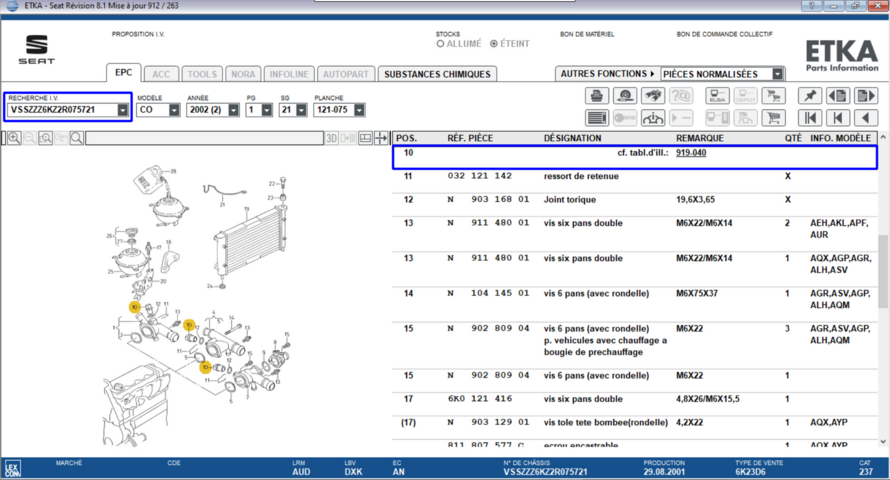

J'ai remplacé la sonde de température et le thermostat, car dans les embouteillages la température faisait le yoyo.
Pour l'instant RAS, pas de ratées, pas de calage au feu rouge, température stable, bougies propres...
