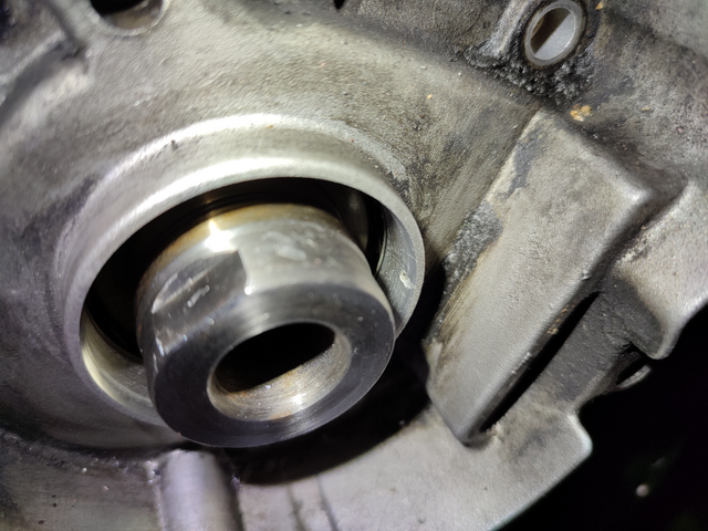

Sauf que j'ai fait ma boulette, une vis est partie de travers :
Je serais tenter de remonter comme ça, vous en pensez quoi ?
Sinon je peux tenter de faire recharger à l'alu par un collègue mais est-ce que ça vaut le coup ?
Ta marque ne va pas jusqu'au fond, donc avec de la pate genre 5910 de chez loctite tu devrais t'en sortir !!!
Idem, je ne pense pas que ce soit un problème.
Par contre, fais gaffe au remontage, il n'y a pas de butée arrière pour le joint dans le support, il faut le monter affleurant.
Merci pour les conseils
je remonterai en mettant un peu de pâte à joint sur le trou

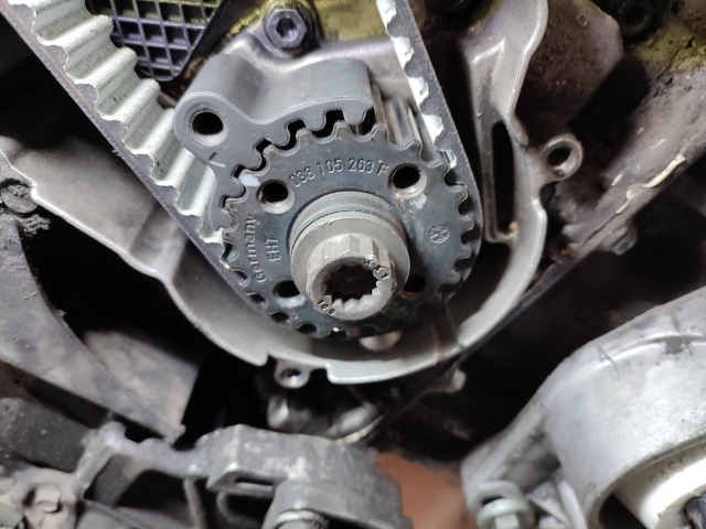

La voiture est stationner en pente assez prononcée depuis un mois (moteur plus haut que le réservoir). Est-ce qu'elle aurais pu désamorcer ?
Il est pas bien installé ton outil de blocage...
Oui sur la photo c'est dégueu, il rentre pas bien celui que j'ai, j'ai pas réussi à bien l'enquiller, il n'épouse pas parfaitement le pignon
Il faut le rentrer par le devant du pignon, pas pas le dessus...
C'est super important le pigeage sur TDI avec IP. Car cela concerne également l'épure d'injection.
Les injecteurs sont actionnés par l'AAC.
