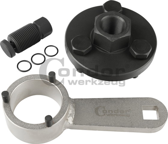

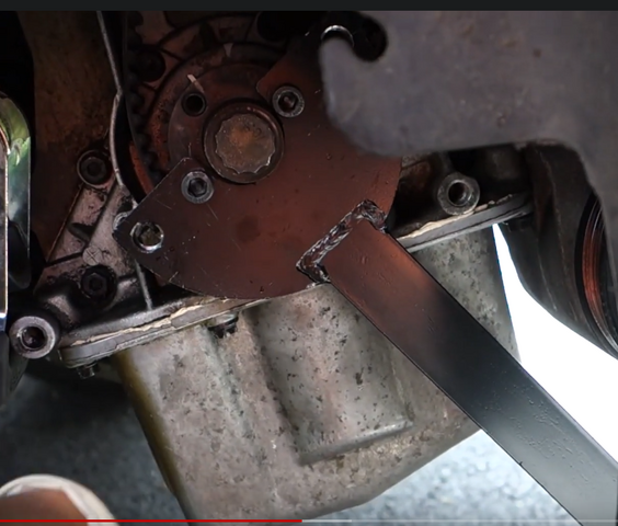

1) Pour démonter le pignon du vilebrequin, la seule solution que je vois est de bricoler une barre pour faire contre effort. L'outil de calage ne suffira pas j'imagine ?

Bien vu pour tout les points, pour l'arbre à came normalement la poulie vient facilement, un coup de maillet en haut et en bas alternativement, ou par l'intermédiaire d'un arrache moyeu en version gentille. Pour le changement de joint spy, outil obligatoire, sinon tu vas galérer pour le démontage, voir si ton moyeu de vilebrequin n'est pas marqué par l'ancien, c'est à dire si une gorge ne s'est pas formée à cet endroit, sinon changement obligatoire, et par conséquent tu peux laisser tomber, celà risque de te couter un bras, donc économiquement c'est pas rentable, pour le montage, à sec, attention au sens et à la lèvre, et terme d'attente, le temps que tu remontes et le temps sera écoulé.
Je dirais que sans les outils qui vont biens; le travail va être dur;
pour ma par pour se qui et vis pignon vilebrequin il faut outil vag ou se faire un outil avec de la " ferraille " et prévoir des vis de qualité, la vis et bien serrer et il faut une bonne clés et la rallonge qui va bien,

Je pensais juste me bricoler une barre comme dom57
Dernière question, à tout hasard pour la vis du vilebrequin, une bonne clé a choc ne suffit pas ? Ça marchait pas mal sur mes ancienne
Vis à placo des deux côtés et normalement c'est ok, pour l' outil il y a une référence mais tu peux te bricoler une barre comme @dom57 ca fonctionne aussi bien, pour la vis de vilbrequin, prend une bonne allonge, à moins que tu ai une clé à choc qui développe au moins 300 NM sinon ca va être chaud, pour ma part quand je l'ai changé sur ma passat, moteur AFN, j'en ai sué pour la viré cette ****** de vis, mais bon j'y sui arrivé, vieille clé dynamomètrique et rallonge en conséquence.

Pour ma part j'ai une KS tools mini monster, le couple max de desserrage est donné pour 1390Nm. Cette donnée constructeur parait un peu excessif mais je m'en servais avant en mécanique PL et franchement elle à de la patate alors avec un peu chance ça suffira. Mais dans tout les cas il faudra serrer au couple et avec une barre pour faire contre effort ce sera mieux
