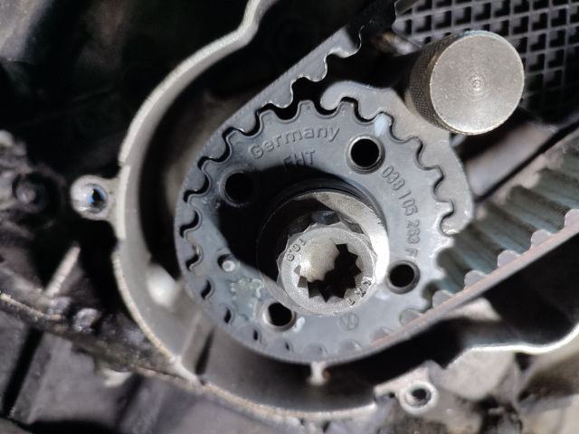

Je suis en train de faire la distribution de ma passat TDI 130 (AVF) 275000Km, et j'ai quelques questions concernant les joints spi
Le joint spi du vilebrequin doit être fuyant, je voudrais le remplacer mais :
1) Pour démonter le pignon du vilebrequin, la seule solution que je vois est de bricoler une barre pour faire contre effort. L'outil de calage ne suffira pas j'imagine ?
2) Pour le joint en question, j'imagine que vis à placo suffira à le sortir, le nouveau par contre c'est un joint téflon ? donc montage à sec, faire deux tours et attendre 4h ?
et dernière question, pour l'arbre à came, idem, peut-on retirer la poulie facilement ou il faut bloquer la rotation de l'arbre ?

Pour ton outils de calage de vilbrequin, tu ne peux pas te tromper, le repère se trouvant soit sur une dent ou un creux et s'adapte sur la roue crantée de ton vilebrequin, face à son repère spécifique. Sur des outils de qualité moyenne, il est vrai que l'outil de calage a du mal à épouser le pignon, mais pour ta défense, le pignon est un pignon ovalisé afin de contrecarrer la force de tension de la courroie crantée, et les mouvements acycliques du moteur diesel.

pour se qui et " le pignon est un pignon ovalisé " il faudrait plutôt dire que le profil de la denture et spécifique.

J'ai essayé avec un autre outil de calage, qui rentre un peu mieux mais pas sur de sa référence et pas de repère sur l'outil
Dans cette position, le trait sur le volant moteur est aligné sur le bord de la cloche et la pige de l'AAC rentre
Donc le calage est correct je présume ?
