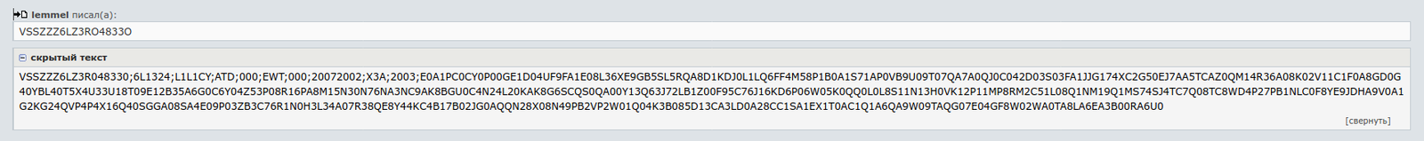

@lemmel, tu feras bien attention en sauvegardant ton fichier VIN, car lorsque tu as demandé celui-ci, tu as remplacé les « 0 » (zéros) par des « O » (lettre O).
C'est dans le TUTO :
Voir pièces jointes...
@BigBob Merci pour la correction !

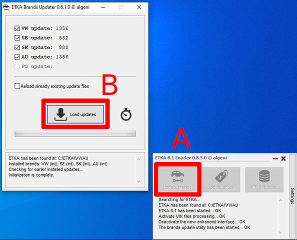

Je connaissais la règle (pourquoi l'erreur .... mystère), mais je n'ai même pas eu le temps de m'en apercevoir car je viens juste d'avoir ETKA qui marche : c'était horriblement lent, et j'étais impatient.
Je m'explique :
  • installation dans une VM (j'me méfie des trucs récupérés sur le net)
  • c'est lent (vieux disque rotatif pour les VM)
  • il y a deux mises à jour à faire (je pensais qu'il n'y en avait qu'une ; cela doit être expliqué dans le fil mais je n'ai pas tout lu ; fainéant :cautious:) :
    • la première illustrée sur l'image
    • la deuxième faite toute seule par le logiciel
C'est la deuxième mise à jour qui était l'horreur : la file de progression donnait l'impression de se remettre à zéro tout le temps ; nan il suffisait, dans mon cas, d'attendre presque 24h !
PS : le logiciel semble avoir besoin du réseau pour démarrer ; on peut le couper ensuite mais au début il faut l'avoir.

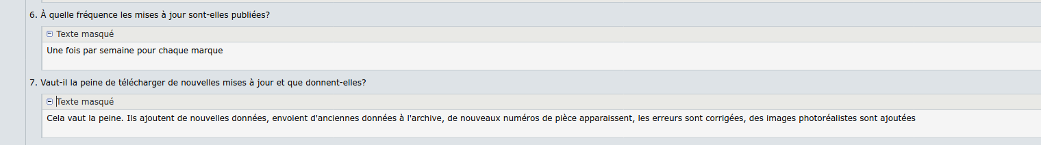

Les mises à jour ont lieu tous les jeudis...

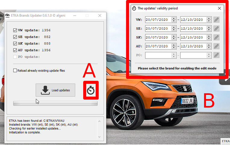

Ouch ; alors je regarderai comment bloquer les mises à jour (proxy, hosts, etc). Il doit bien réussir à fonctionner sans se mettre ainsi toujours à jour.
De plus il semble qu'il y ait un moyen « officiel » de régler des périodes de validité des mises à jour (c.f. pièce jointe).
Donc à voir quand j'aurai le temps (et l'envie).
Merci beaucoup Bigbob, et contrairement à ce que je croyais car mes sélections fonctionnaient bien dans ETKA avec le bon moteur, les bonnes options et tout, mes fichiers VIN n'étaient pas complets (en tout cas ceux du site russe sont plus longs). Un grand merci !
Regarde la pièce jointe 4583
Bloquer les MAJ, pourquoi au juste ?
Bah si ça me prend 24h à chaque fois, j'en vois pas l'intérêt ; c'est pas comme si ma petite SEAT de 2002 allait recevoir des mises à jour :)
C'est du gaspillage (l'ordinateur allumé la nuit pour ça ...), et inutile (puisque les chances de recevoir une mise à jour utile pour moi sont nulles).
Non, les mises à jour sont rapides à charger et appliquer si elles sont faites tous les jeudi.
Détrompes toi, même en 2020, il peut avoir des mises à jour sur des véhicules de 20 ans et plus...
Tu avais probablement généré toi-même ton fichier VIN avec un programme dans lequel tu avais rentré les codes PR de ton étiquette.
Ce programme peut dépanner, mais l'étiquette ne comporte pas la totalité des options et variantes comme stocké sur le serveur du groupe VAG et fourni par interrogation directement sur ce serveur par les russes...

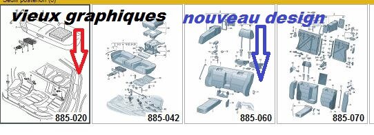

@lemmel Les mises à jour dans ETKA concernent le code que vous modifiez pour le prix changeant et pour certaines anciennes photos qui les modifient progressivement avec les nouveaux graphiques. Pour cela, vous avez besoin des mises à jour, mais si vous ne faites pas la mise à jour, rien ne se passe, restez avec les anciens codes et les anciens prix.
@vagcom merci pour l'illustration.

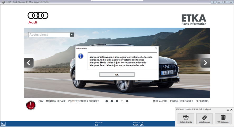

@lemmel Voilà à quoi ressemble une mise à jour (une fois téléchargés, les mises à jour dans la base de donnée « ETKA » se font hors-ligne) :
Regarde la pièce jointe simplescreenrecorder-2020-07-30_12.18.11.mp4
J'ai arrêté la vidéo lors de la mise à jour hors-ligne, une fenêtre pour chaque marque s'affiche pour la mise à jour de celle-ci, une fois toutes les mises à jour appliquées, une dernière fenêtre de récapitulation s'affiche :
Il ne reste qu'à valider en cliquant sur l’icône « OK » et en piste Baptiste...
À partir de 0:52, il s'agit de la mise à jour hors ligne ! C'est ça qui avait pris un temps fou sur ma machine (bah ça paraît logique vu que c'est dans une VM avec espace dynamique, et disque physique mécanique déjà bien (trop) rempli).
