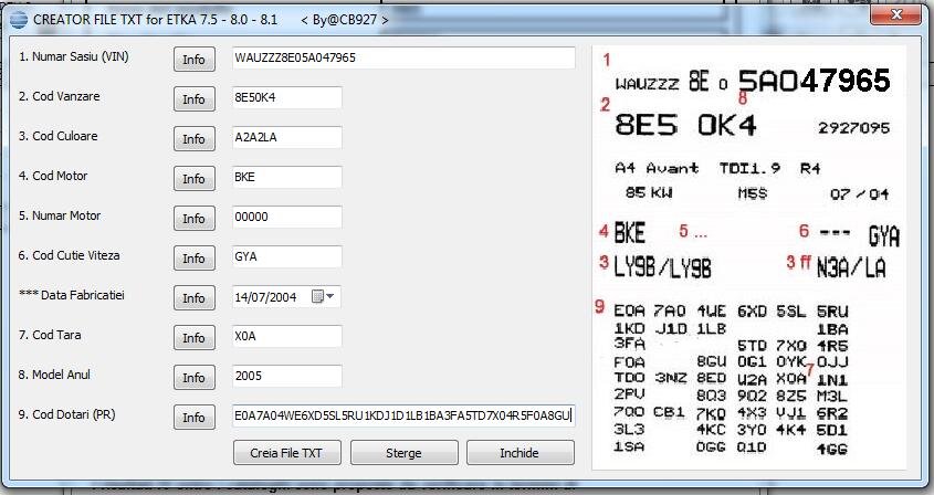

Il existe un programme qui génère un fichier VIN à partir des codes PR trouvés sur l'étiquette, mais il est incomplet.
Pour obtenir le fichier VIN et obtenir tous les codes PR et variantes, il faut interroger la base serveur du groupe VAG en client/serveur, donc, tu vas pas réinventer la roue. ;)
Et pourquoi il est incomplet ? Trop compliqué ? Pas assez d'informations ? Plus le temps ?
Pour obtenir la totalité des codes PR et variantes du véhicule, il faut interroger un serveur du groupe VAG auquel nous n'avons pas accès, ce n'est donc pas trop compliqué, ni une question de temps...
Ce serait le logiciel pour créer des fichiers TXT uniquement pour que l'autocollant dans le coffre soit incomplet et à ce stade, le fichier TXT ne sera jamais complet à 100%.
Juste pour tout soit clair, le fichier TXT (en fait un fichier texte pour faire une simple étiquette ?) ne sera jamais complet car il manque l'ensemble des codes PR ?
Si c'est le cas, alors le logiciel est complet, et c'est juste une mise à jour de la base de données de temps en temps (puisqu'elle a l'air disponible via des sites Russes), non ?!
Ou alors, il y a encore d'autres données ailleurs ?
