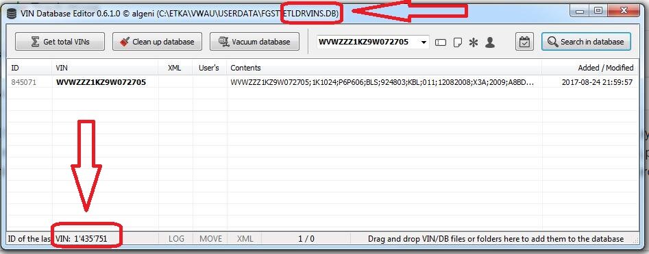

Base de données et un gros fichier qui contient 1 600 000 VIN et en fait votre vin à l'intérieur, j'ai vérifié, maintenant vous voyez la photo.

Quelqu'un en 2017 s'est intéressé à votre voiture, je vois dans la base de données qui est ajoutée le 24/08/2017.

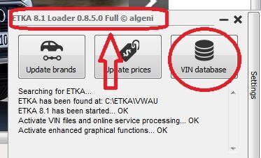

Curieux, j'ai cliqué sur le lien. je voudrais savoir avec qu'elle application ouvres-tu ce gros fichier db.
Sur ton dernier message, cette date de 24/08/2017 me parait récente .....???
Ensuite, ouvrez ce fichier uniquement en ayant le chargeur FULL comme vous pouvez le voir sur ma photo, puis claque la base de données VIN et ouvre le fichier pour rechercher le VIN qui vous intéresse.

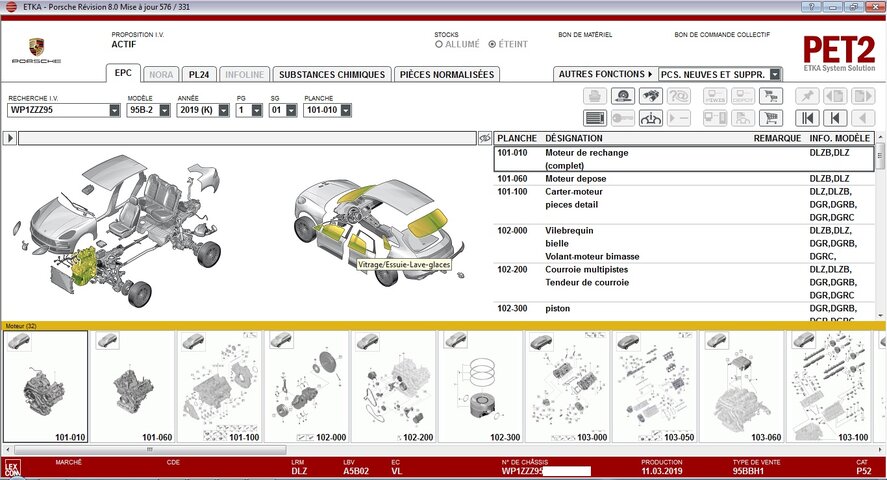

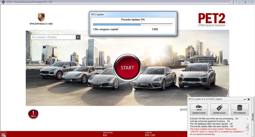

Si quelqu'un a besoin du fichier PDF pour la Porsche, je peux vous aider.
Merci, si j'ai bien compris le chargeur FULL est intégré avec Etka. Point de Etka, mon ordi a rendu l'âme et mon nouveau: je ne compte pas l'installer pour diverses raisons.
Je comptais l'ouvrir avec une autre application: type file magic .
De plus mon anti virus bloque l'application
