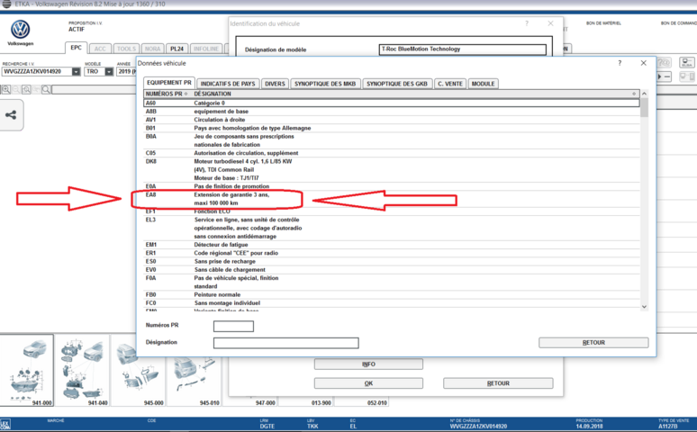

Besoin d'un coup de main sur un VIN svp. J'essaie de voir s'il y a l'extension de garantie 3 ans ou 100000km sur la voiture.
@Gregh voir la photo ci-dessous.
Merci pour votre réactivité ! Vous m'avez répondu plus vite que moi je puisse vous répondre pour vous remercier :LOL:
