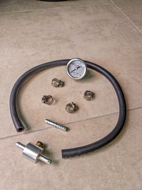

Réception de mon kit ce matin, moins de 24H après la commande.
Chapeau GT2I (je n'avais pas payé la livraison express)
Petit kit à 56 euros (promo lors de l'achat). Raccord en 8mm (comme sur la Polo).
Bien plus qualitatif que les kit no name chinois que l'on trouve un peu partout rebadgé pour 15-20 euros moins cher.

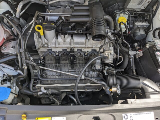

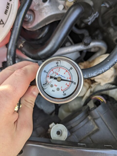

Nous y voilà pour le test:

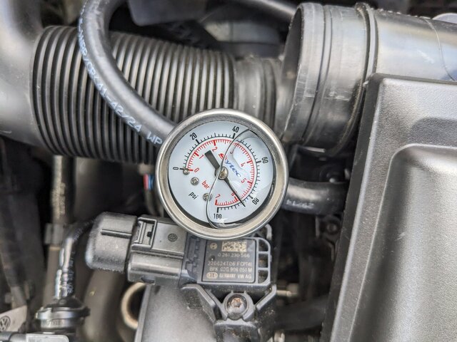

Premier essai:
Donc 2.5 bars. La pompe est censée réguler entre 2 et 6 bars selon la map (le moteur était éteint).
Test au VCDS avec activation de la pompe basse pression qui va du régime 0% au régime 100%:
Presque 6 bars, pas mal.

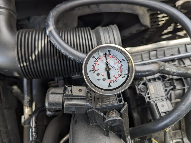

Maintenant petit test:
-Contact jusqu'à amorçage du circuit
-Activation de la pompe BP via VCDS (pression qui monte)
-Démarrage et monté en régime (2000 trs/min)
Qu'en penser ?
Si on suit la doc VW: aucun problème. Les valeurs sont dans les specs (4-7 bars via le VCDS).
Maintenant j'ai du mal à croire qu'il n'y est pas un soucis sachant que moteur tournant, j'ai 1 bar, 1.5 bars alors que la régulation doit être entre 2 et 6 bars.
Alors est ce que cette pression évolue selon la charge ? Possible mais je n'ai aucun moyen de le savoir.

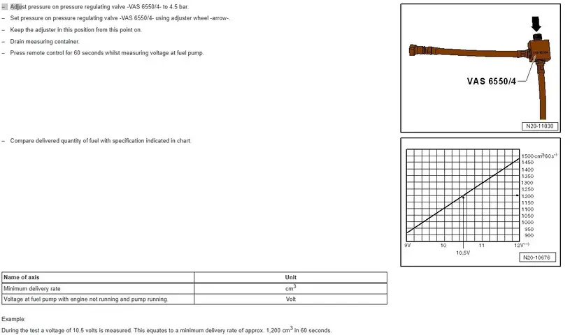

J'ai tenté un test de débit de la pompe. Il n'y a pas de valeurs officilles mais une estimation entre 125 et 135l/h.
Aussi, VW dans sa documentation propose un test:
Le problème c'est que je n'ai pas l'outil spécifique qui permet de tarer à 4.5 bars.
Avec une batterie à 12.56 Volts, j'ai lancé le test. En 30sc j'ai rempli une bouteille de 1.5L.
Essai non concluant.

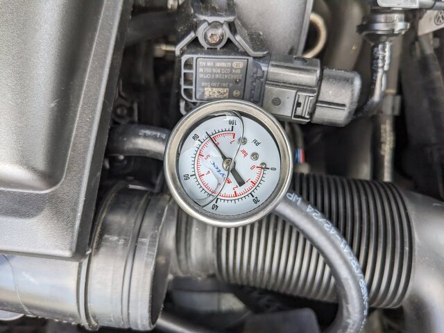

J'ai tenté un test de maintient de la pression.
Activation de la pompe via VCDS (VW indique que la pression doit être supérieure à 4 bars):
La pression ne doit pas chuter de plus d'un bar en 10 minutes:
Je suis clairement dans les tolérances.

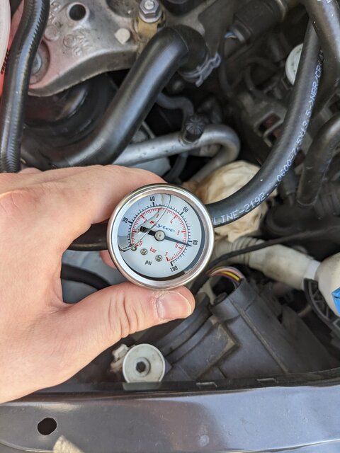

J'ai aussi fait un autre test, moteur chaud cette fois ci:
Le moteur était chaud (température de l'huile 90°C) et tournait au ralenti.
La pression de carburant à chaud est plus élevée qu'à froid (peut-être parce que le moteur consomme moins de carburant, moins riche).
Au ralenti, la basse pression de carburant est d'environ 1,5-1,8 bars (c'est encore trop bas).
Première montée en régime à 2000 et ensuite à 3000 tr/min.
On constate une chute de pression, comme si la pompe à essence basse pression n'arrivait pas à satisfaire les besoins du moteur, ou que le J538 fait n'importe quoi (mauvais signal).

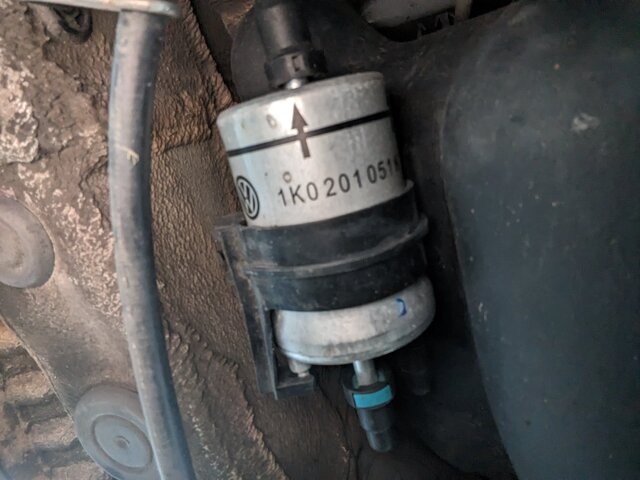

Maintenant pour mon circuit, il y a bien un filtre au niveau du pare boue arrière droit (il est d'ailleurs équipé d'un régulateur de pression avec une ligne de retour vers le réservoir).
Le voici:
Aucune idée si la pompe est elle même équipée d'une crépine. Il me semble que oui mais a confirmer.
1 à 1,5 bar c'est pas assez !
Tu auras la valeur de Bp inscrite sur le régulateur du filtre à essence !
Bonne chose que le filtre soit externe. Je suis étonné d'ailleurs.
Chez Seat depuis 2017 et l'Ibiza KJ, les filtres sont tous internes à la pompe immergée.
Le filtre, de référence 1K0201051K, est un filtre avec régulateur 6.6 bar (valeur inscrite sur ETKA).
Oui 2014 ta Polo donc ça m’étonne moins le filtre externe (et tant mieux !)
Il faut loggé ta pompe Bp en dynamique. Vu que c'est 6.6 bars, et si tu as que 1/1.5.....j'te fait pas un dessin !

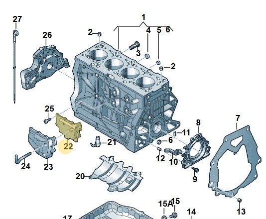

Hier en trainant sur le forum Briskoda, je suis tombé sur un sujet évoquant un 1.2 TSI CJZA qui tournait mal avec un code "Mélange trop pauvre".
L'auteur évoque le remplacement du séparateur d'huile qui est monté sur la partie basse du bloc:

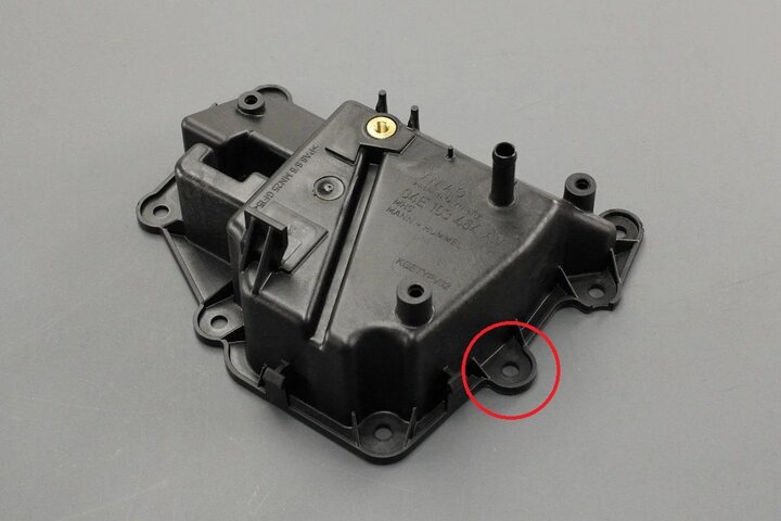

Cette pièce est connue pour avoir une faiblesse: son joint siliconne qui avec le temps se dégrade.
Voici la dite pièce:

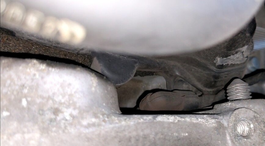

Alors j'ai plongé mon téléphone au niveau de la zone concerné et voici ce que j'ai trouvé:
De la maigre zone que j'ai pu voir en passant par le capot, c'est assez "gras" visuellement.
Pour vous donner un repère, le demi cercle de plastique qui est à gauche de la prise correspond à ceci:
Donc quelque part j'ai une fuite. Néanmoins j'ai fais le test en retirant le bouchon d'huile de mon bloc (morteur chaud, tournant ralenti), j'ai un effet d'aspiration "moyen" (difficile de juger). En tout cas, dévissé il ne tombe pas et reste aspiré par la dépression.
