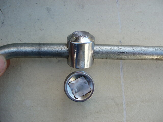

Cette satanée vis est finalement venue ... avec l'aide d'un "copain et voisin" , de sa boite "camion" et d'un réducteur emprunté par ses soins à une connaissance ... ouf ... et d'une bonne rallonge !

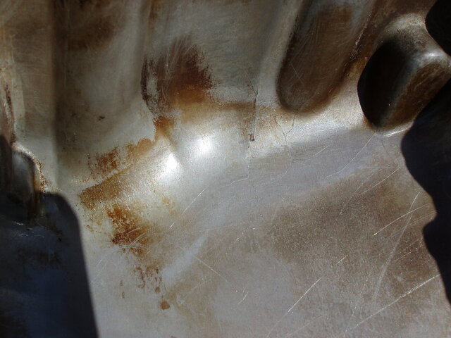

Après panne informatique et divers trucs, bidules et autres joyeusetés, je reviens avec une question : y a t-il raison de s'inquiéter de cette fissure ?
Pas de trace de chocs ou autre à l'extérieur.
Voilà !
A plus tard et merci,
Jean.
Si pas traversante, pas de soucis, mais à la longue elle le sera, je te conseille de la changer quand tu auras un moment.

pour le carter, j'ai polie un peu et cela ne semble pas profond. Cela me rappel un peu les carburateurs qui se disloquaient ... pipe, cuve à niveau constant ... fonte d' alu de m---- !
Du coup j'ai remonté comme ça. Je dois limiter les frais.

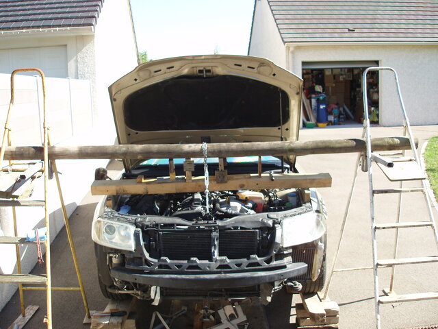

Prérequis au démontage : maintenir le moteur ...

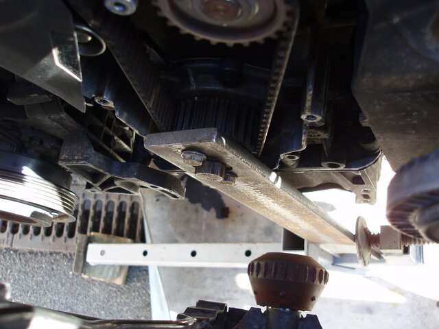

L' outil spécialement étudié et réalisé maison ...

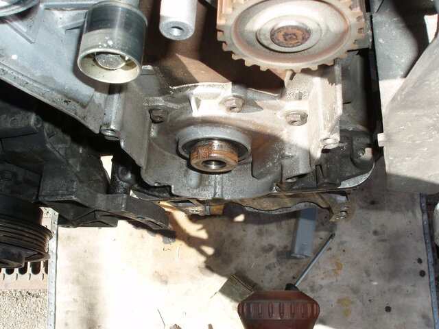

Place nette :
Il est à noter que pour extraire le carter porte joint du vilebrequin, il faut démonter le support de compresseur de climatisation !
Après, nous avons enfin accès au tendeur de chaine de pompe à huile. Et à la chaine .

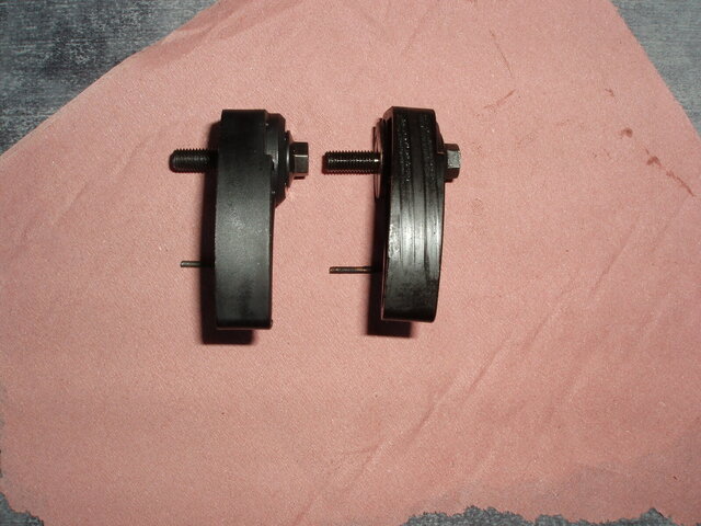

Neuf et ancien ...
Non, ce n'est pas une illusion d' optique ... il est bien tordu ...
Je trouve la construction bien légère ... et le remplaçant est de même facture.

Jean, à 220k km, et tu n'es pas le premier proprio, la construction n'est pas si légère que ça non?
Bonsoir Polo16v190,
T'aurai-je contrarié ?
En effet, pas le premier ( hélas ) et en effet, je suppose que ce tendeur est d'origine, même si la pompe à été remplacé.
Ma remarque sur cette pièce vient du fait que je trouve le jeu sur l'axe trop important, incitant le doigt de ce tendeur à ce mettre en biais dés le montage. Sauf problème, la chaine semble "inusable" ce qui n'est pas le cas de son tendeur et je trouve ça dommage à cause de la non accessibilité.
Mais tu as raison, ça tient quand même à 220 000 Km.
Voilà.
Pour information, le remplaçant fait parti du kit Febi et les inscriptions marque et références sont grattés ... on dirait du VW ...
