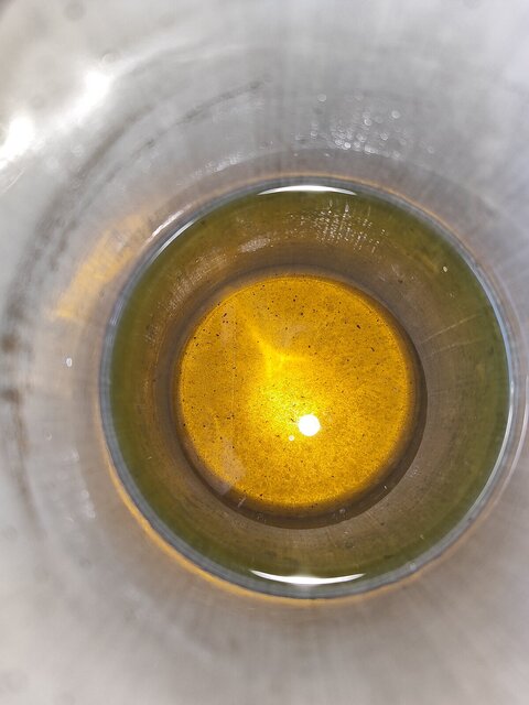

As-tu ouvert le filtre à gazoil ? le fond du bol est propre ?

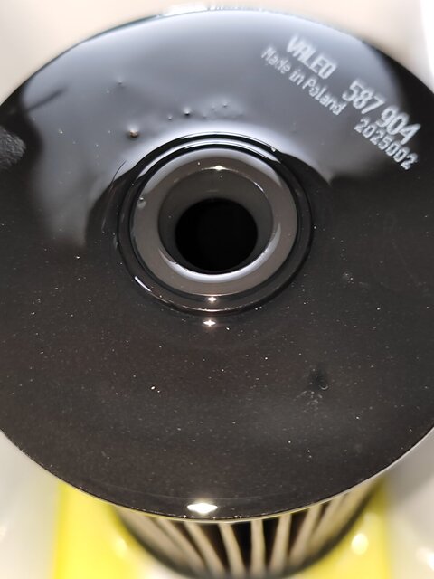

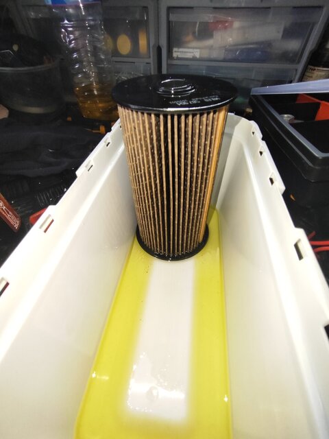

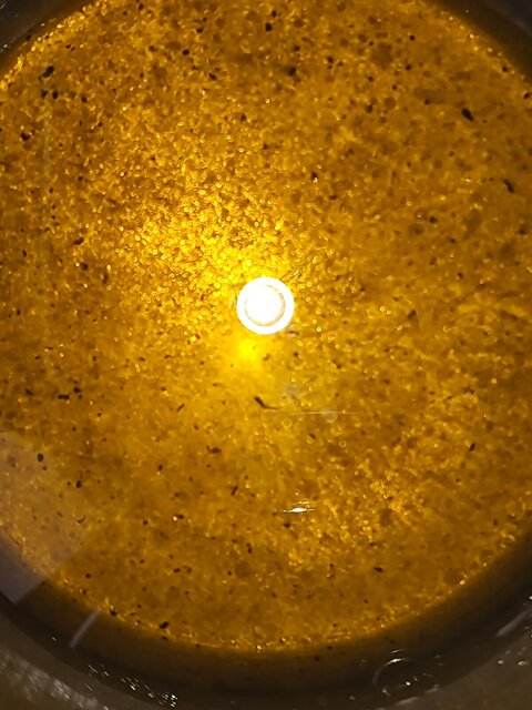

Ci joint photos du filtre a gasoil morceau de plastique noir et quelques points de métal. Qu'en pense tu ?
Pas mal de paillettes sur la photo N°2. Mais toujours difficile à juger en photo…
En effet, les galets de compression des pompes hp sont en laiton, donc quand le gasoil est de mauvaise qualité, la lubrification ne se fait pas bien et ce sont les galets qui trinquent avec tout ce qui découle, si tu as des paillettes, ta pompe hp est hs, ne comprime plus comme il faudrait et tes injecteurs doivent contenir également des paillettes ce qui fait que tut ton circuit est contaminé, donc si tu dois tout changer, je te laisse imaginer le coût car en plus il faut tout nettoyer, avec un liquide à haute viscosité et pour le réservoir il faut démonter, pas d'autre choix.
Cela ne ressemble pas à du laiton mais plutôt a de l'aluminium.

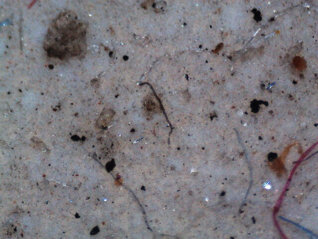

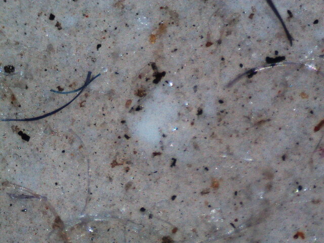

Cela ne ressemble pas à du laiton mais plutôt a de l'aluminium. A mon taff , nous fesons des analyses huile pour connaître la nature des pollutions sur les presses à injecter. Échantillon d'huile + essenceF que l'on fait passé a travers une menbrane via le biais d'une pompe à vide, après séchage de la menbrane et au microscope numérique pour avoir des photos. Donc demain je vais faire ce procédé avec le prélèvement que j'ai fait dans le bol filtrant. Je vous posterai les photos et on sera fixé.

Salut a tous , ci joints les photos de la menbrane, pas chouette du tout!!! Je n'arrive pas a sortir les injecteurs, grippé !🤬 Quelqu'un aurait une astuce hormis WD40 ?
Cordialement
Sympa les photos, pas souvent que l'on peux voir ça en gros plan.

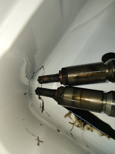

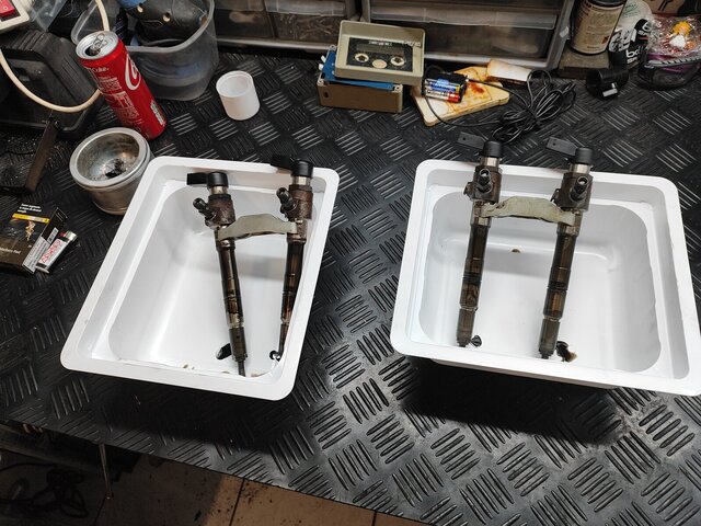

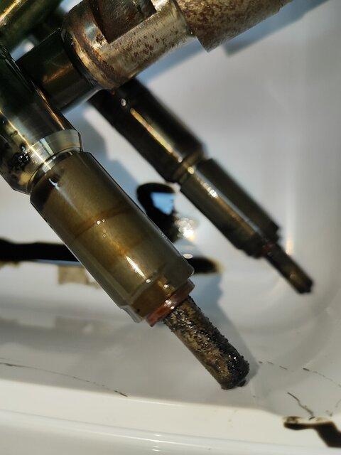

Salut a tous , je viens de sortir les 4injecteurs . Je vous mets quelques photos et dites moi ce que vous en pensez. Car pas bien propre a mon goût.
Rien de bien surprenant pour ma part.
Bonne chose pour le dieseliste (y)

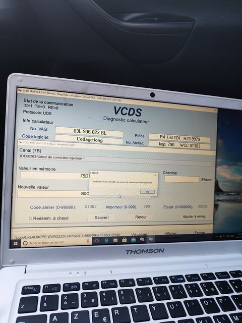

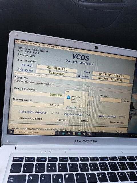

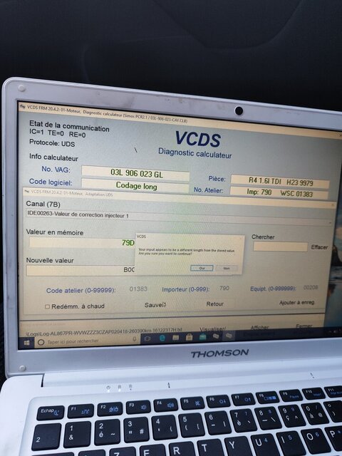

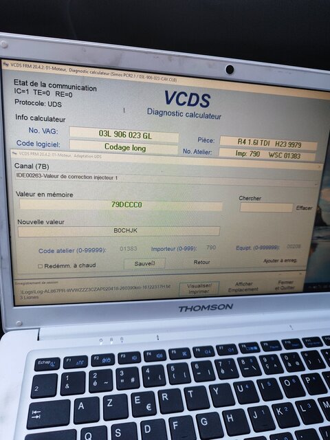

Bonjour a tous , j'ai récupéré mes injecteurs et réinstaller. Le dieseliste m'a dit qu'il avait très peux de débit et me les as recalibrés il m'a fourni les nouveaux codage mais je n'arrive pas a recorder avec VCDS pouvez-vous m'aidez ?? Cordialement
