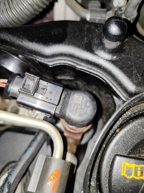

Hier soir je branche VCDS, et il me sort 2 code défauts le P0087 et le P00C6. (Je joints les captures d'écran.😜)
Pression d'injection , sur la haute et basse pression .
Pensez-vous qu'il puissent s'agir de la pompe de gavage dans le réservoir, ou de la pompe HP ? Comment vérifier ?
Si quelqu'un a des idées je suis preneur. Car là je sais pas par ou commencer, ormis par remplacer le filtre a gasoil au cas où il y aurait de la paraffine. Je précise que la vidange a été faite il y a 7000km, et tous les filtres ont été faits.

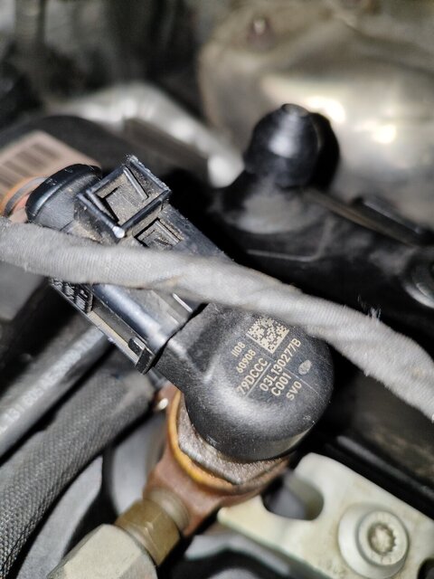

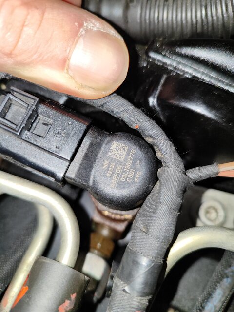

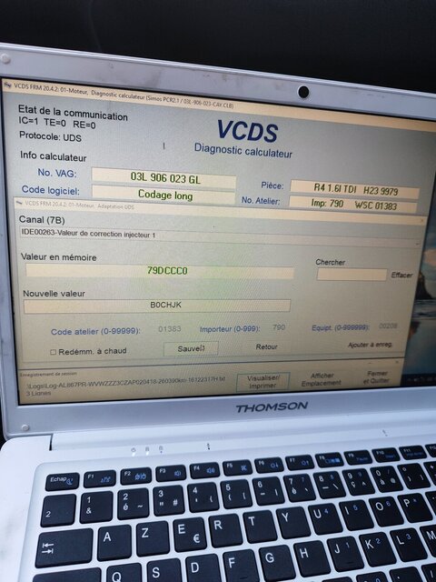

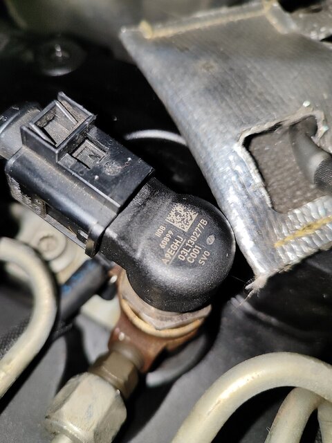

Soit tu prends le mauvais code, soit le nouveau code inscrit sur l'injecteur n'est pas en mémoire sur le calculateur.
Sur tes screens le premier injecteur à un zéro de trop - c'est 79DCCC et non pas 79DCCC0
Donne le code de ton injecteur qui provient de ton dieseliste, normalement c'est une étiquette
Pas de lettre que des chiffres. Pour les autres codes tu as pu les mettre sans soucis ?
B0CHJK0 ? c'est bizarre ton chiffrage première fois que je suis confronté à ce genre de soucis, normalement tu mets, tu testes et ça valide ! Essaie avec le 0 à la fin de ton codage nouvel injecteur, c'est peut être une norme de remplissage de l'espace mémoire dédié aux injecteurs, pour certains calculateurs d'habitacle, celà le fait.
Bon après avoir revu mes bases, le codage doit être de 7 chiffres, par rapport à ton ECU qui lui n'accepte que ce type de codage, c'est une histoire de codage ECU, et de zone dédiée au stockage des numéros ISA IMA, codage obligé à 7 chiffres.
Je réessaierai un soir de semaine. Je vous tiens au courant.
Normalement celà doit aller et tu dois avoir le même type de codage en mémoire de ton ECU pour les autres codages, c'est à dire avec un 0 en fin ce qui doit compléter le codage 6 chiffres initial.
