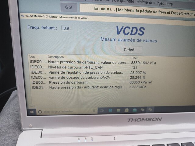

Hier soir je branche VCDS, et il me sort 2 code défauts le P0087 et le P00C6. (Je joints les captures d'écran.😜)
Pression d'injection , sur la haute et basse pression .

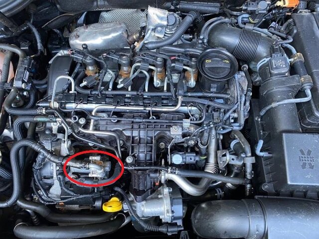

Salut, merci de tes informations, cependant comment savoir quels est le tuyau d'alimentation du filtre a Gasoil, j'en ai 5 sur le bol du filtre ?
1.6L 105 Hp ça doit être normalement un CAY, donc tu peux avoir quelque chose dans ce genre là :
Donc vers le rond rouge. Tu ne peux pas te tromper, la durite sera branchée sur l'IMV.

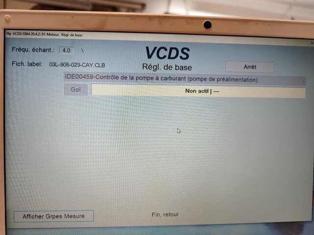

Je viens de tester la BP et j'ai msg non actif , ?? Que cela veux dire ?? Cordialement
Probablement que ton diag' ne peut pas activer la pompe, ou que la pompe ne réagit pas.
As-tu défais ta durite d'arrivée GO à la pompe HP ? tu peux " activer " la pompe sans le diag, 2 méthodes : action démarreur, ou alors tu alimentes la pompe directement (en-dessous de la banquette).
Commence par être sur et certain de ta pompe BP avant de vouloir aller plus loin.

Merci de ta réponse, j'ai tester la pompe BP via VCDS le gasoil arrive bien en débranchant l'arrivée de GO sur la pompe HP . J'ai remis la durite sur la HP et la Passat miracle a démarré ! J'ai testé la HP via VCDS ok pour moi environ 90000 mpa donc 900 bars ( pièces jointes) j'ai pas elsa pour testé le capteur de régulation, as tu la manipulation à faire ? Cependant le défaut effacé reviens. Donc fait je trouve pourquoi.

Je suis restée 2h devant le pc . Les valeurs baissait lors des deselerations. Sinon elle reste dans ses eau la. J'ai un doute sur le capteurs . Comment faire avec Elsa et comment lavoir ?

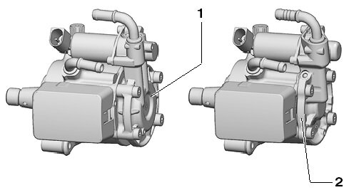

Il faut débrancher la durite d'alim de la pompe HP, tu la met dans un récipient gradué.
Avec VCDS, tu lance le test de la pompe et tu dois retrouver 600ml pour 30 seconde de fonctionnement.
Au niveau de la pompe HP, il y a 2 montage, avec des pressions d'alimentation de carburant différentes.
Sur l'image, la N°1 a une pression d'alim à 0.5 bar et a une pompe de pré alimentation intégrée.
La N°2 a une alim à 6 bars.

Sur ta capture d'écran, on voit un manque de pression (entre la réel et objective).
Pour faire des relevés exploitables, il faudrait avoir les pressions réel, objective, régime moteur sur route. Voir comment elles évoluent en fonction du régime.
