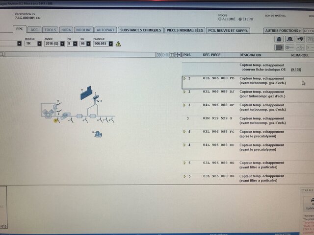

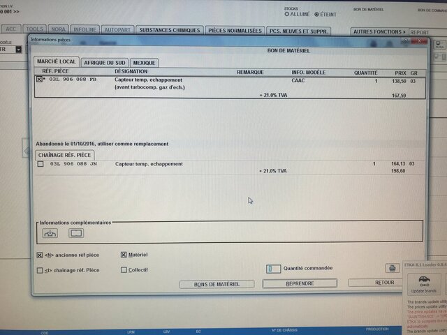

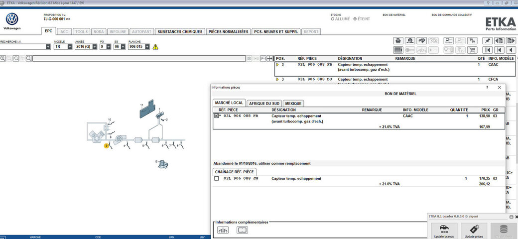

Sur ETKA moteur CAAC le G98 sonde de température avant turbo est reprit avec ref 03L 906 088 JN c'est bien cette pièce là avec la bonne référence qui a été remplacée ?
Salut ,

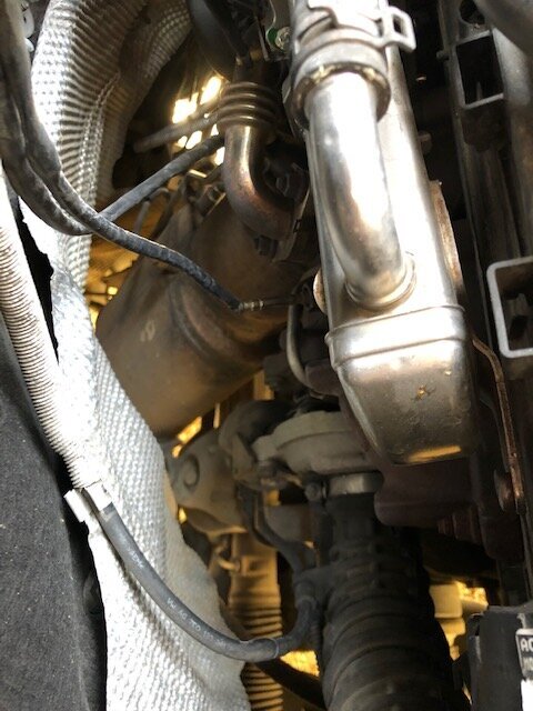

Salut, c'est le 30 n°906-015,1
    285.2 KB · Affichages: 9
J'ai trouvé le capteur que tu me dit, je ne l'ai pas encore changé, tu penses que c'est celui la que je dois changé?
Si il n'y a pas de défaut visuel à son câblage, oui c'est ce que je ferais ;)

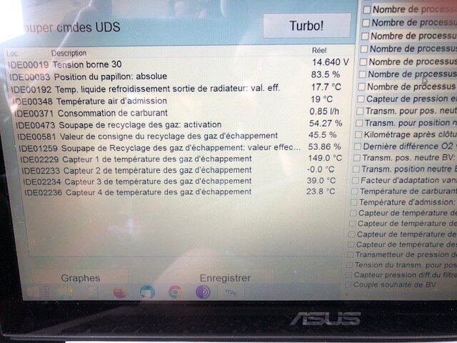

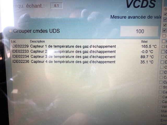

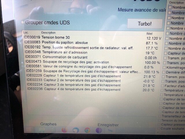

J'ai fait un diag ce matin: pas de défault elle a bien démarrer plusieurs fois, jai fais quelques photos des capteurs moteur arreté et apres demarrage:
Photo 1=moteur of
''''''''''' 2=moteur on
''''''''''' 3=moteur on 30secondes

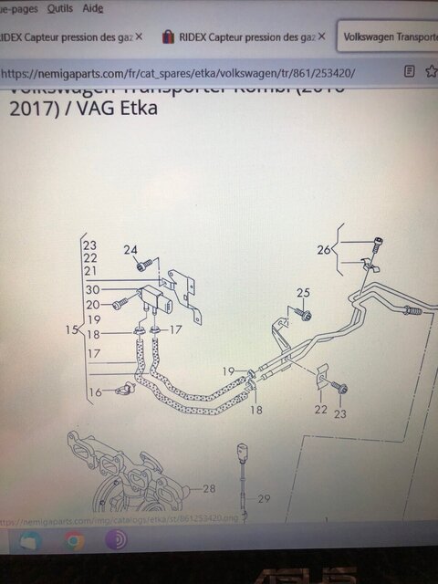

le capteur 1 : 03L 906 088 JN c'est bien celui sur la photo 4
le 1 annonce une température bizarre dès le démarrage et le 2 reste à zero? en sachant qu'elle à démarrée plusieurs fois dans cette config
la photo c'est bien le capteur 1 ?
Le défaut sonde temp G98 correspond à la ref 03L 906 088 JN . Il ce situe avant le turbo ( voir 1 iere photo le numèro 3 est coloré en jaune) .

Oui j'ai bien compris, pour l'instant elle demarre donc j'aurais voulu savoir si vous pouvez interpréter les valeurs des capteurs 1 et surtout le 2 qui reste à zero?

Salut ,
En entrant G235 dans etka c'est la même ref qui est proposée :unsure:

Autre solution tel au magasin VW et poser la question quel est la ref G98 et G235 pour voir
Je ne sais pas répondre précisément à cette question, normalement tu as 6 sondes de température suivant les différents montage possibles.
3, 4, 5, 6, 9, 10, sur schéma
Toi as remplacé le capteur de différentiel de pression le 1

Pour info :La capteur de T° numéro 2 est normalement la 2 ieme sonde en partant du moteur.
