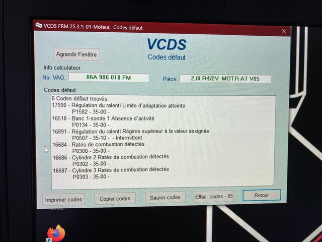

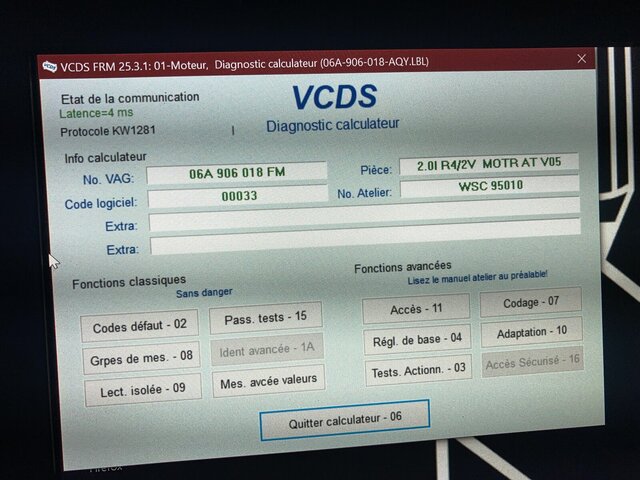

Diag VCDS
ratée de combustion cyl 2 et 3

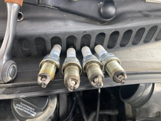

Changements des bougies (NGK BKUR6ET-10 3 électrodes) qui ont 50 0000 klms >> Pas mieux

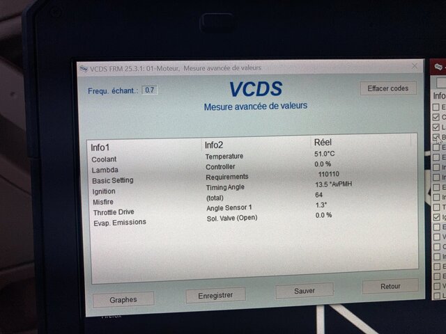

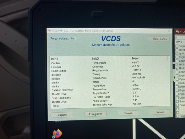

Je laisse tourné le moteur en lisant les messages de groupes dans VCDS et une fois le moteur à chaud plus aucun raté de combustion

Lecture défaut avec VCDS
Banc 1 faible rendement
Ratée de combustion cyl 2 et 3
