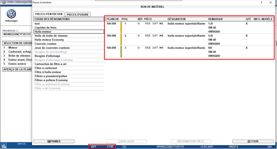

Si tu tape la norme VW OEM chez Motul, c'est la gamme spécifique (appellation commerciale propre a Motul).

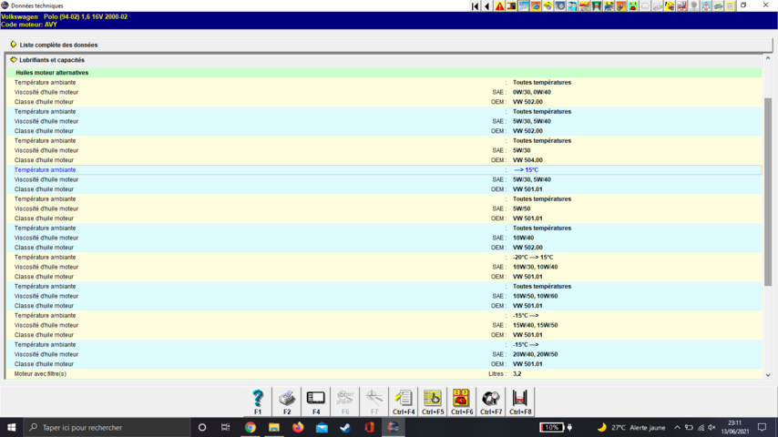

Enfin bref, le screen auto data avec toute les huiles compatibles constructeur.

Salut, merci j'avais acheté en donnant ma plaque à mon fournisseur auto il me l'avait sortie et j'avais pas auto data au moment de la vidange.

Du coup la mention huile spéciale, je l'ai mal interprétée.

Alors n'ayant pas ton VIN, j'ai cherché un véhicule identique (motorisation et boîte) dans ceux dont je dispose...
Pour la spécification huile moteur c'est ça :

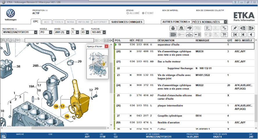

J'ai trouvé, dans ETKA ça s'appelle « Séparateur d'huile » :
Référence : « » (ATTENTION !!! JE NE VALIDE PAS TOTALEMENT CETTE RÉFÉRENCE SANS TON FICHIER VIN SPÉCIFIQUE À TON VÉHICULE...).
Dans ELSAWIN, il n'y a pas de procédure pour le démonter, par contre, on peut le voir dans la vue d'ensemble (pièce repère n° 32).
Si il n'y a pas de détails dans ELSAWIN pour sa dépose/repose, c'est que ça doit couler de source.
Voir pièce jointe...
Pour le démonter, retirer les 3 vis et le tuyau.
Rien de spécial, mais pas facile d'avoir la vis du haut, un peu de patience.
Tu peux pas checker le déshuileur, mais tu vas voir en le démontant qu'il y a de la boue et c'est typique du fait qu'il ne fonctionne plus.
Une sorte de boue jaune...
