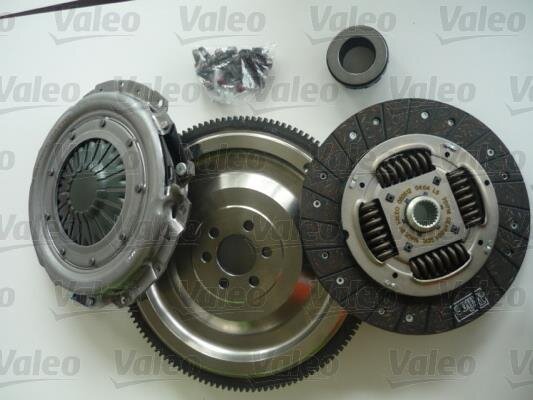

Je vais opter pou un kit Valéo de conversion en volant standard, beaucoup moins cher.

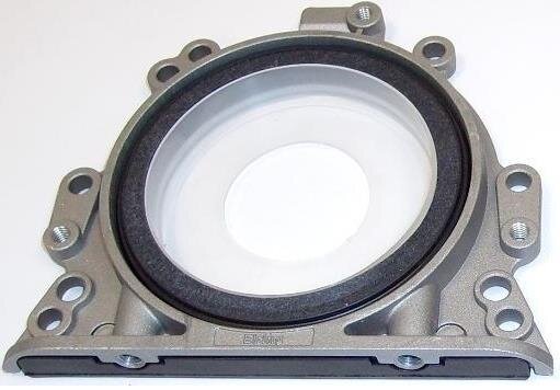

Par contre, je voudrais remplacer le joint spi de vilebrequin au passage, mais il semble livré sur un support en alu.
Je voudrais savoir si pour son remplacement la dépose du carter d'huile est nécessaire ou pas.

Pour le joint spi, il y a 2 vis de carter prise dessus, pour un souci d'étanché, déposer et changer le joint du carter serait mieux (et tant qu'a faire, un petit nettoyage de crépine), mais de mémoire, les vis sont masquées par le berceau ce qui rend l'opération bien moins fun. Du coup, soit tu lèves un peut le moteur en desserrant ses support, soit tu soutien le moteur et tu descends l'arrière du berceau.

En effet, le joint spi n'a pas l'air de se remplacer facilement!
Je vais le commander et je verrai si j'ai le temps de le changer, car je vais devoir faire vite, je vais squatter le pont d'une connaissance garagiste le temps d'une journée, donc je ne vais pas pouvoir m'attarder sur l'opération...

D'après Valéo, cette fonction d'absorption des vibrations est reportée dans le disque d'embrayage, qui est spécifique dans le kit (Les 4 gros ressorts visibles sur la photo).

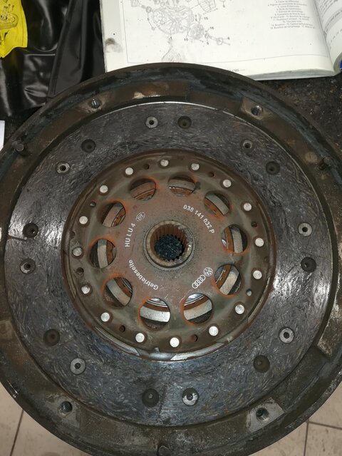

J'ai terminé de remplacer mon embrayage et c'était pas du luxe!
Le disque était usé jusqu'aux rivets et le volant bimasse avait un jeu angulaire énorme.

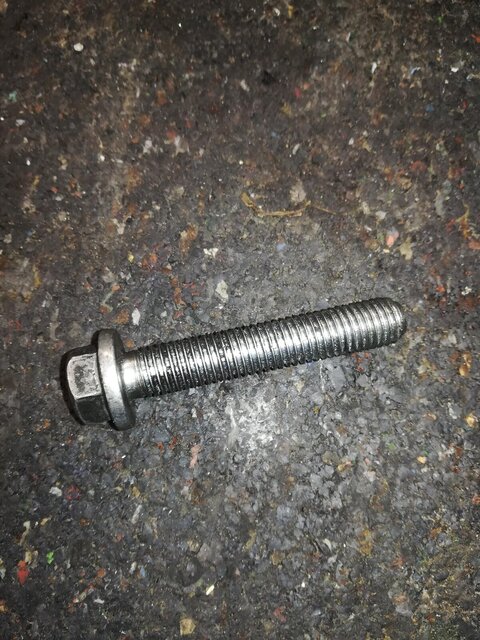

Il me reste une vis, mais je n'arrive pas à retrouver dans quel trou elle va, c'est en partie haute, mais il semble qu'il y ait des trous non débouchants ou non utilisés...

Salut, pour savoir ou celà va, taille en mm ou cms please !!!
Vis M12, longueur 67mm

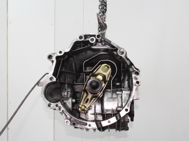

Je suis sûr qu'elle va sur un des 3 trous du haut (voir photo boite), mais j'ai du mal à voir avec les câbles et les durites de chauffage qui passent dans cette zone...

Bonjour Spanky,
Comme tu peux le voir sur la photo de mon embrayage d'origine, le disque n'était pas amorti.
Il y a dû avoir plusieurs configurations...
