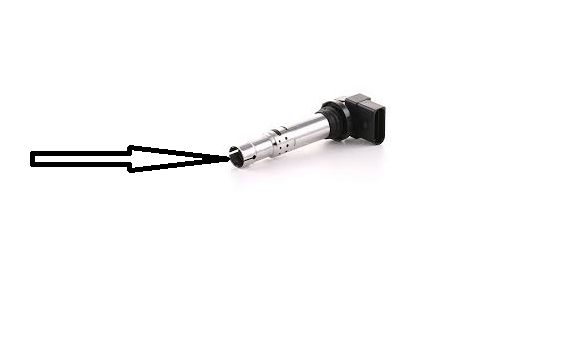

Donc tout à l'extérieur de la bobine ?
La graisse sert aussi à éviter que l'humidité pénètre sous le crayon et vienne perturber l'allumage.
Ce que tu as fait est très bien, il faut uniquement appliquer un filet à l'endroit défini ci-dessous :
Regarde la pièce jointe 12857
Bonsoir,
C’est exactement ce que j’ai fais …et pourtant :-(

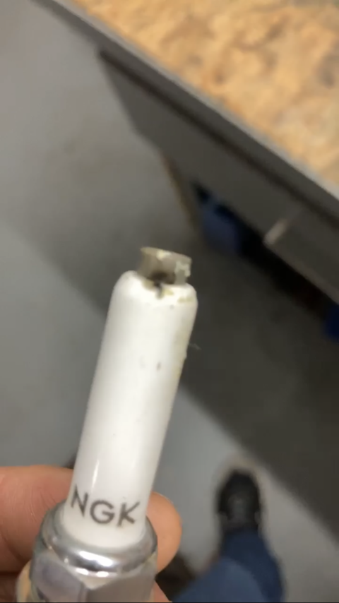

Photo de la bougie concernée :
Une trace d’arc …
Bref j’ai remplacé les 4 bobines et les 4 bougies, affaire réglée !
Les bobines NGK étaient graissée exactement comme je l’avais fais.
