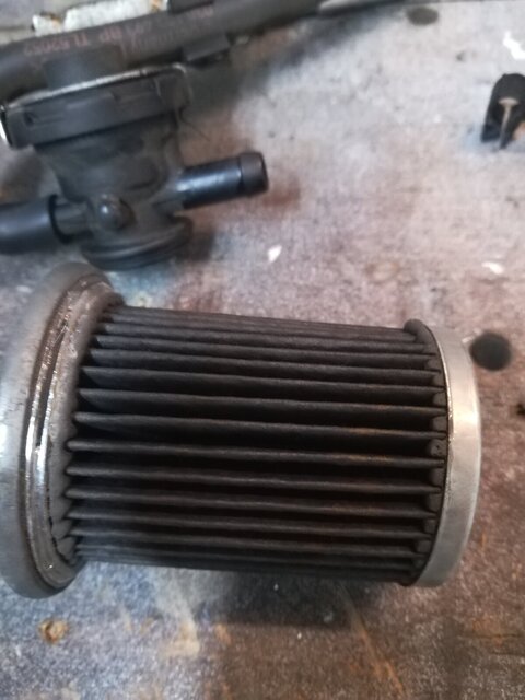

Donc, ce matin, j'ai remplacé le filtre à essence.
J'ai ouvert l'ancien et il est bien noir, avec en prime des sortes de petites particules plastiques.

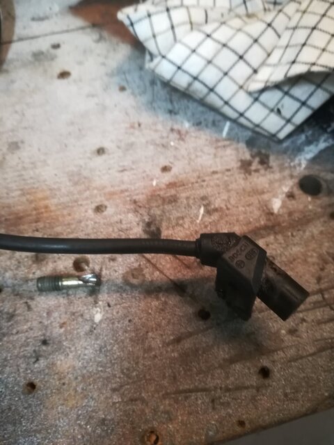

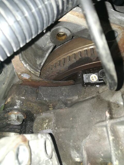

Ensuite, je me suis lancé dans une galère : déposer le capteur PMH pour avoir le modèle et en commander un nouveau.
Le problème, c'est que l'empreinte de la petite vis CHC qui le maintient sur le bloc a foiré.
Donc j'ai fait sauter la tête à la perceuse.
Le problème, c'est que cette vis n'est pas dans l'axe du capteur, donc impossible de le sortir sans avoir retiré le reste de la vis....😭

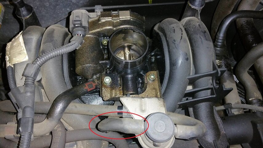

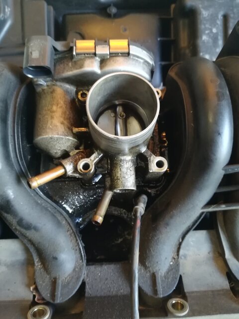

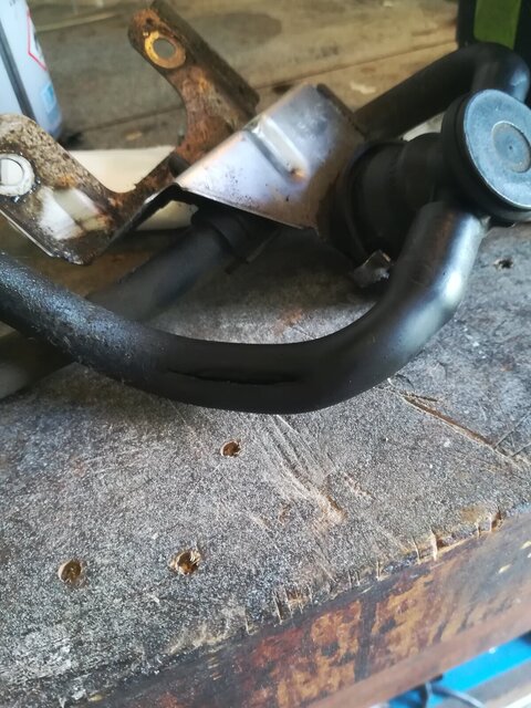

J'ai dû déposer le collecteur d'admission pour y voir plus clair et je me suis aperçu qu'un tuyau du reniflard était crevé et m'avait collé de l'huile partout...
J'ai jamais possédé une bagnole aussi casse c..illes!
Effectivement, la prudence est de mise avec cette vis de capteur de régime moteur. Cela m'est aussi arrivé de foirer la tête hexagonale, terrible à faire et fatiguant.
Content que tu aies avancé et réussi :)

Il faut encore que je trouve la durite qui va du clapet de reniflard vers le boitier papillon.
D'ailleurs, je me demande si cette durite percée n'a pas pu induire des problèmes moteurs, en déséquilibrant le volume d'air admis...
Si quelqu'un peut me trouver la référence VW de cette durite, ce serait appréciable, car je gagnerais du temps en allant chez le concessionnaire...

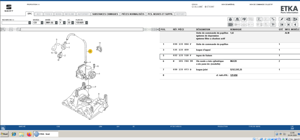

Ecoute, difficile de trouver pour le AUD, pas certain de ma trouvaille, tu en penses quoi ?
Je suis bien sous le papillon pour moteur AUD, mais le flexible n'est apparemment pas répertorié pour ce AUD...
Oui les fuites peuvent induire une erreur et des problèmes, ton analyse est juste. Maintenant jusqu'à la coupure, oui si le moteur "câle" car il reçoit trop d'air et ne peux plus compenser hors de ses specs de cartographie. Mais d'une si petite durite?? Je ne sais pas.

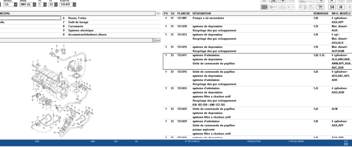

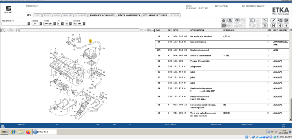

J'a tout de même des doutes, car on voit bien que ton papillon est, si on en suit ETKA, comme "entre des tuyaux" d'admission, cela correspondrait à un autre moteur, le "ALM" qui fait 1.6 et non 1.4.
Regarde :
Tu en penses quoi?
Regarde, pour l'AUD, ça correspond à ça, et donc pas à ta photo je crois : (Tu vois? Pas entre les tuyaux...)
Sur la vue du milieu, la forme du collecteur d'admission correspond, mais pas le boitier papillon qui est à câble.
Mon boitier papillon est motorisé...
Dans ce cas, la seule chose qui correspond au mieux, ça reste l'image une, car c'est sous 1.4l.

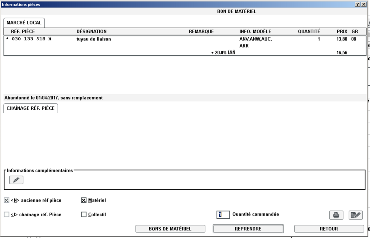

Physiquement le 1.6 m'a l'air meilleur mais tu as raison c'est à câble.
Mais dans tous les cas, oublie pour le 1.4 :
Le tube de liaison n'estplus fabriqué et ne peut plus être obtenu. C'est qu'une durite, tu ne prends pas beaucoup de risque à prendre celle du 1.6, quitte à la raccourcir s'il le faut
Regarde la pièce jointe 2106
L'image 1 n'a rien à voir avec ma configuration, mon collecteur d'admission n'a pas du tout la même forme.
Néanmoins, je peux effectivement tenter avec cette durite et la recouper.
Merci pour ton aide!
Justement, c'est pour ça que je ne comprends pas comment tu peux avoir un collecteur de 1.6 sur un 1.4l...
Dans tous les cas, c'est les mêmes j'en suis sûr, donc prends celle qui est encore produite ^^ et tu raccourcies au pire
C'est la magie SEAT! :D
J'ai regardé la référence repérée 5, c'est le tube d'aspiration vers le régulateur de pression d'injection.
Il est beaucoup plus fin que le tuyau de vapeurs d'huile dont j'ai besoin.
Te casse pas, je vais aller voir sur des cadavres de pré-séries au boulot, je vais bien trouver mon bonheur...;)
