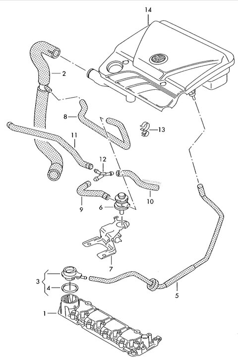

Bonjour Polo,
J'ai fini par trouver la référence des tubes sur un site russe.
Pourrais-tu me dire si ils sont toujours distribués?
030103493BP et 030103493CG
Repères 8 et 9 sur la vue
Merci d'avance!
Ahhh! J'étais pas du tout sur la bonne vue!
Ma foi, ça arrive^^.

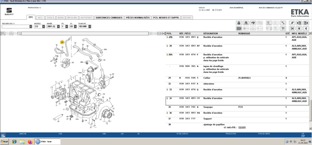

Alors :
030103493BP a été remplacé, par cette référence :
030103493CG n'existe pas pour ta Seat, mais pour les VW. Elle est toujours fabriquée.
Voici ce que je trouve pour ta Seat pour la référence 030103493BP :
Tu avais vu juste! Je me suis trompé de planche. Du coup, il y a la position 36 aussi, de sais pas laquelle tu as besoin, je crois la 36 finalement

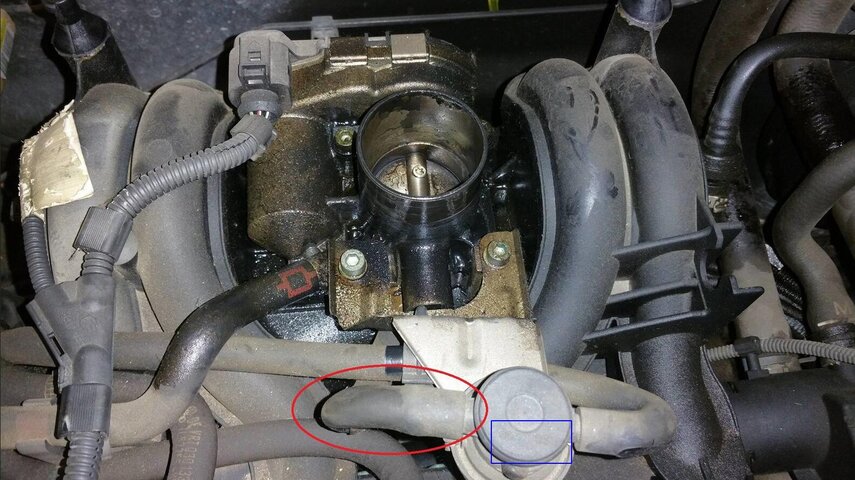

Astuce pour retrouver :
Avoir la référence de la PCV (entouré en bleu sur l'image qui suit) :
Ensuite c'est plus facile de trouver ce qu'il y a autour...
Et sinon, voir pièces jointes...

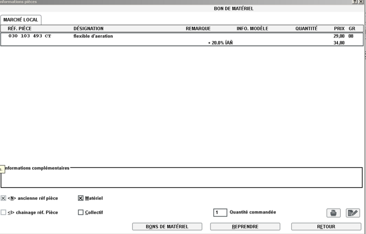

Alors :
Regarde la pièce jointe 2134
Regarde la pièce jointe 2135

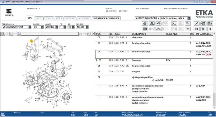

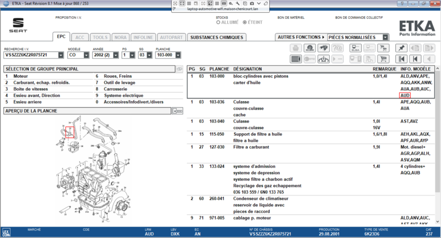

OK, donc pour la mienne se serait les références 030103493CT et 030103493DA
Tu peux me confirmer qu'elles sont encore disponibles?
Un des tubes est HS, fissuré dans la longueur, l'autre est cuit, il va pas tarder à poser problème.
J'ai pris du tube sur un cadavre de Fiat, mais je préférerai avoir les bon tuyaux d'origines, il y a pas mal de coudes...
Merci d'avance pour ton support,

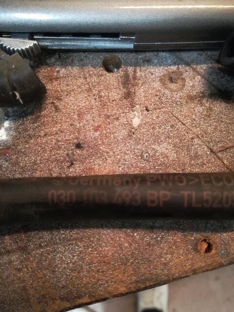

Oui, mais ce composant doit être monté sur d'autres véhicules je pense.
Par contre les tuyaux ont une forme bien spécifique au modèle.
Coup de bol, la référence est encore visible sur un des deux
En partant de la PCV, je ne vois pas où est le problème :
Oui toujours dispo, et oui pour tes deux pièces.

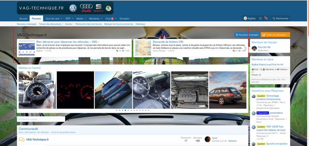

Ce que je comprends pas, c'est que les utilisateurs ne le demande pas systématiquement...
Je pense que personne ne lis la page d'accueil :
Regarde la pièce jointe 2141
En effet, peut-être que le titre n'est pas assez parlant? Je ne sais pas, mais les gens veulent vite leur réponse aussi.

Te casses pas, le n° VIN, c'est le champ « E » de la carte grise, donc pas besoin de courir chercher ton étiquette...
OK, merci.
J'avais lu les tutos qui sont en page d'accueil, mais je pensais qu'il fallait avoir ETKA...
Le fichier VIN texte n'a d’intérêt que pour l'utilisation d'ETKA, mais justement, pour aider les utilisateurs, ceux qui ont ETKA d'installé, ne se font plus ***** pour chercher (multitudes de modèles et spécificités).
Si c'est ça, j'ai déjà cherché avec sur des sites de pièces détachées, il marche

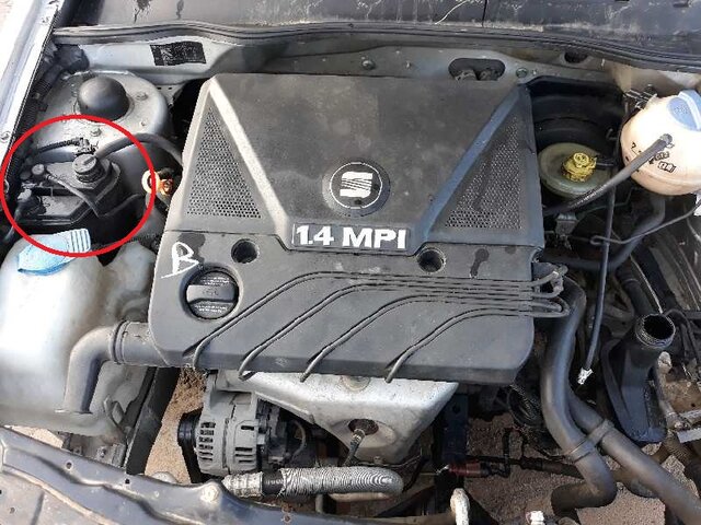

Donc ce week-end j'ai remplacé:
- Filtre à carburant
- Capteur PMH
- Capteur AAC
- Durites de reniflar
- Tube plastique de dépression vers le régulateur de pression d'injection (qui commençait à casser)
Donc je la prends de nouveau pour aller au boulot, en croisant les doigts que mes problèmes de coupures moteur soient résolus.
Question: Est-ce que quelqu'un peut éclairer ma lanterne et m'expliquer à quoi sert ce bidule dans le compartiment moteur?
Merci d'avance,
